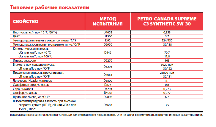

Это масло с допуском С3, т.к. для дизелей с DPF, если его лить в мотор без DPF, (Hyundai D4HB 2.2 CRDI, 2013 г.в.) плохо ли это?
Petro-Canada SUPREME SYNTHETIC C3 5w-30 (SN, C2/C3, 229.31)
sashjke писал(а): 08 май 2019, 13:37плохо ли это?
нет не плохо, даже скорее наоборот лучше, чем полнозольное масло в дизель

Gubkin писал(а): 08 май 2019, 13:56 нет не плохо, даже скорее наоборот лучше, чем полнозольное масло в дизель
Спасибо!
Единственное щелочное хотел повыше 10-11, а тут всего 6.7
