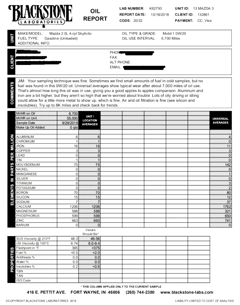

масло Mobil 1 0W-20 (SN, GF-5, WSS-M2C947-A, dexos1)
авто 2013 Mazda 3 Skyactiv 2.0L
пробег на масле 6700 миль или 10782 км
пробег на авто 55000 миль или 88514 км
источник https://www.bobistheoilguy.com/forums/u ... 0mi#UNREAD

Чёт как-то мало железа для Скайактива - наверняка на фильтр магнит прилепили...

Топливо, что ли, криво замерили. Вязкость на 20% снизилась.
