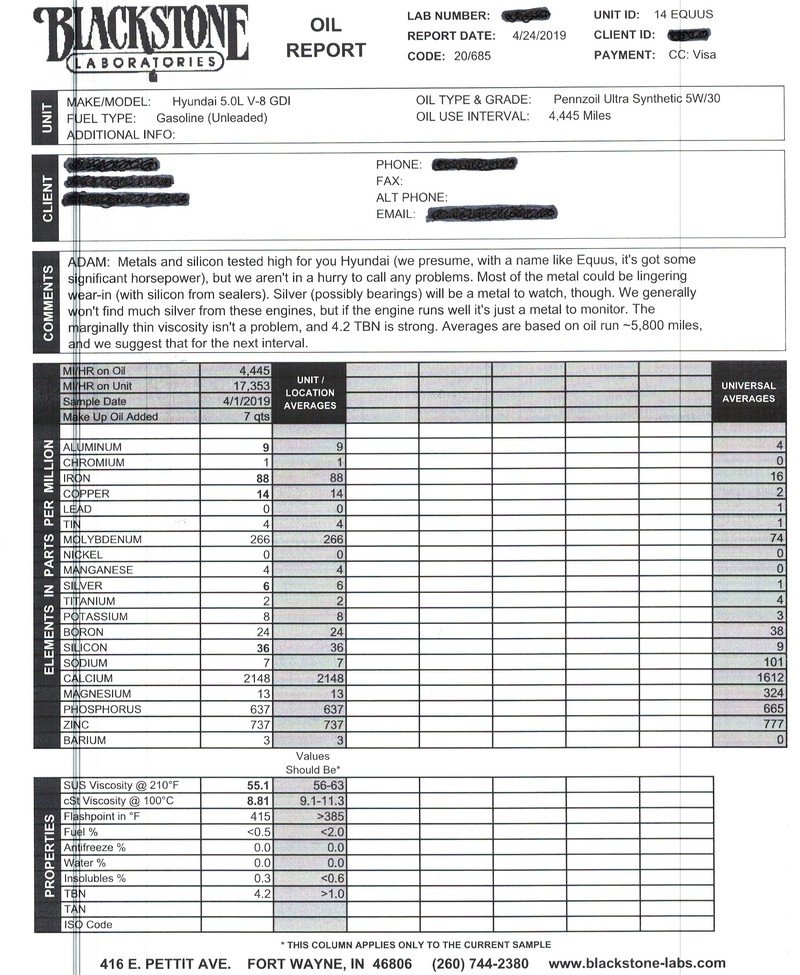

масло Pennzoil Ultra Platinum Full Synthetic 5W-30 (SN, A1/B1, GF-5)
авто бензин 2014 Hyundai Equus 5.0L V8 GDI
пробег на масле 4445 миль или 7154 км
пробег на авто 17353 мили или 27927 км

Ну если учесть, что столько с восьми горшков настругало :facepalm , то может действительно - только " any problem" ?

Егор, чото на Тахо 5.3, тойотах V8 и Доджах столько металлов не видел
может проблема в корейских суперДВС

я эту проблему только почему-то на форумах встречаю. Из знакомых с моторами "собакоедов" ( человек 10 -12) ещё никто пока не жаловался ни на масложор, ни на т.н. "задиры", хотя пробеги есть по 150-200 тыс. Мутная какая-то эта тема с ихними моторами, типа ничего личного - просто бизнес...
