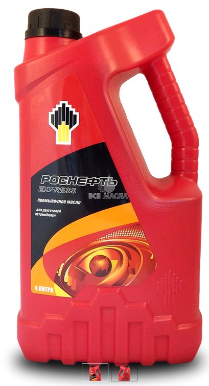

Роснефть Express. Промывочное масло
Страница продукта http://www.rosneft-masla.ru/index.php?id=13
Минеральное масло Роснефть Express изготовлено на специальной высококачественной основе с композицией высокоэффективных моющих присадок отечественного и импортного производства.
Предназначено для быстрой и эффективной промывки масляной системы бензиновых и дизельных двигателей от отложений, образовавшихся в процессе эксплуатации.
Рекомендуется при смене масла, после продолжительного использования моторного масла, для профилактической очистки двигателя и в других рекомендованных производителем случаях.
Рекомендации по способу применения масла Роснефть Express:
прогреть двигатель до рабочей температуры;
слить отработанное масло;
залить масло промывочное Роснефть Express в объеме, необходимом для заполнения масляной системы автомобиля;
запустить двигатель на холостых оборотах и дать проработать в течение 15 минут;
слить жидкость, заменить масляный фильтр и залить свежее масло.
Одобрения: ОАО «АВТОВАЗ»
40811842, 4013, 3176 - 4 л https://www.emex.ru/f?detailNum=3176&br ... &packet=-1
4012, 3175 - 20 л https://www.emex.ru/f?detailNum=3175&br ... &packet=-1
216л = 4011

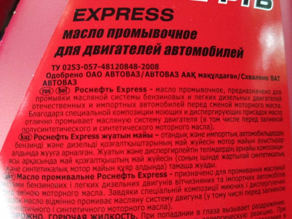

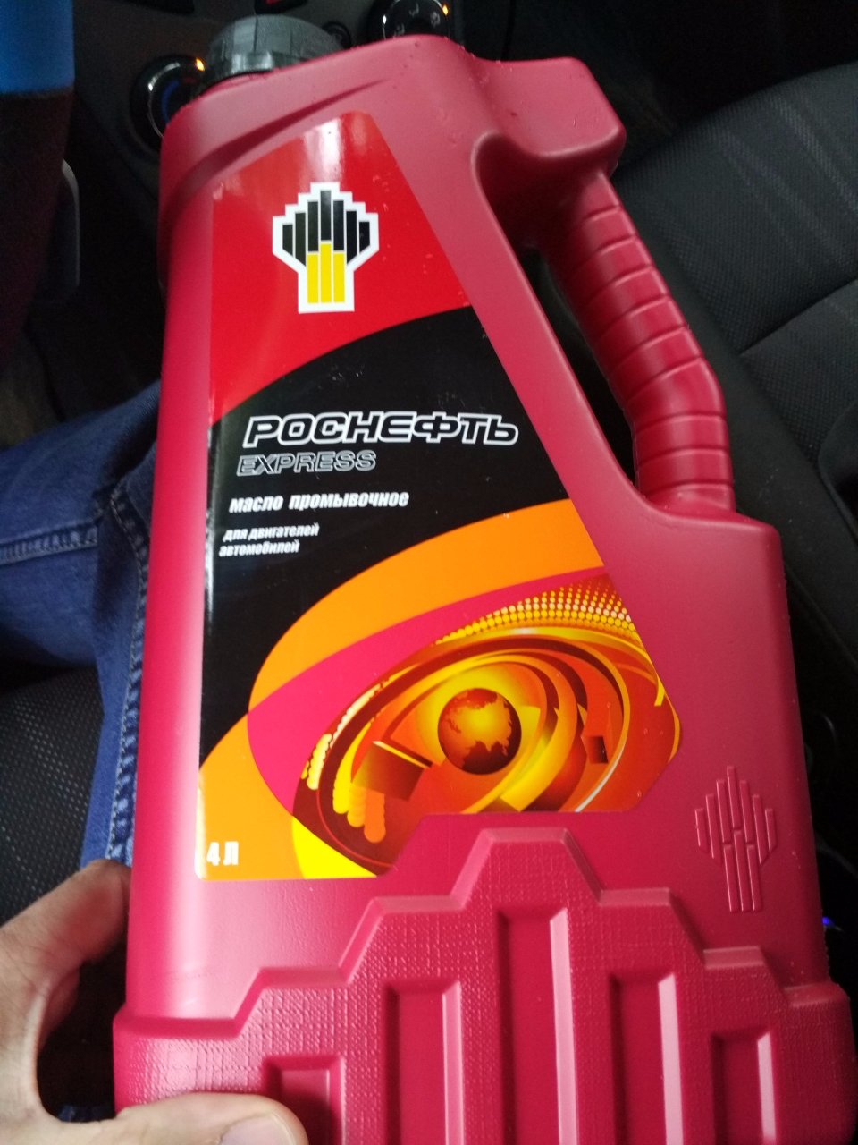

Живые фото

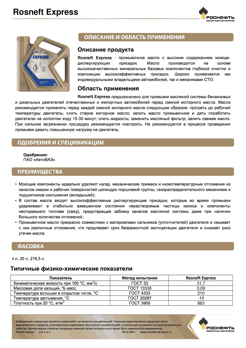

Новая канистра http://rosneft-lubricants.ru/products/r ... press.html
новый артикул для заказа
4л = 40811842
https://www.emex.ru/f?detailNum=40811842

Вязкость при 100 - 31... ну-ну, наркоманы

veles писал(а): 07 фев 2018, 15:28 Вязкость при 100 - 31
Это ошибка, поправили уже в документах. Вязкость 31.7 это при 40С.
