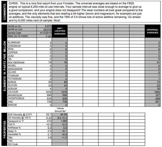

масло Pennzoil Platinum 0w-20 (SN-RC, WSS-M2C947-A, dexos1) В анализе SN Plus
авто 2018 Subaru Forester 2.5L FB25
пробег на масле 5970 миль или 9607 км
пробег на авто 26078 миль или 41968 км
Pennzoil Platinum 0w-20 c Subaru Forester 2.5L после 9607 км [bitog]
Уже не первый раз отмечаю рост вязкости в отработке у "однояйцевой" троицы Пеннзойл/Квакер/Шелл. Особенности GTL базы?
Егор
ну обычно разрушение загустителя компенсируется загущением базы
в GTL кол-во полимерки меньше, отсюда суммарный эффект идет на загущение
