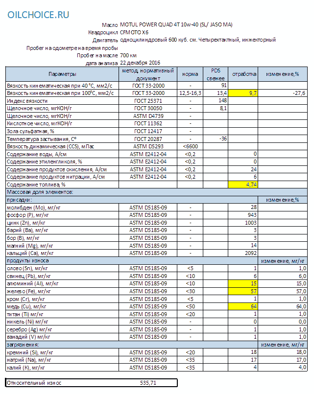

Квадроцикл CFMOTO X6
Двигатель одноцилиндровый 600 куб. см. четырехтактный инжекторный, воздушный фильтр губка, пропитанная маслом.
Двигатель, коробка и сцепление смазываются из одного картера.
Комментарий лаборатории
Необходим более длительный период наблюдения, для выявления тенденции износа. Уровень кремния и алюминия (обычное загрязнение) оказался высоким. Уровень меди оказался высоким. Уровень железа оказался высоким. Уровень свинца оказался повышенным. Умеренное повышение уровня оксидации может быть результатом высоких температур, длительной эксплуатации масла. Обнаружено содержание топлива 4.74%, устраните утечки топлива в системе. Другие показатели соответствуют норме. Провести замену масла. Провести повторный отбор пробы через 1/2 установленного интервала, для мониторинга изменений.

Автор спрашивал:
1.Уровень меди высокий, о чём это говорит?
2.Уровень свинца оказался высоким, о чём это говорит
3.О чём говорит показатель по кремнию и алюминию?
1 и 2 - вероятно продукты износа дисков сцепления. В расшифровке анализов есть пост и составе фрикционов АКПП.
Кремний - герметик, дорожная пыль либо противопенная присадка. Скорее всего это просто пыль. Может подсос воздуха или фильтр такой (кривой или ДОДА просто)
Вообще металлы тут нельзя приписывать исключительно к части ДВС, большой вклад вносит КПП и сцепление.

Gubkin писал(а):Обнаружено содержание топлива 4.74%, устраните утечки топлива в системе.
Это не утечки, а скорее всего неисправность в системе питания - смесь обогащенная часть бензина в цикле не сгорает и попадает в картер
