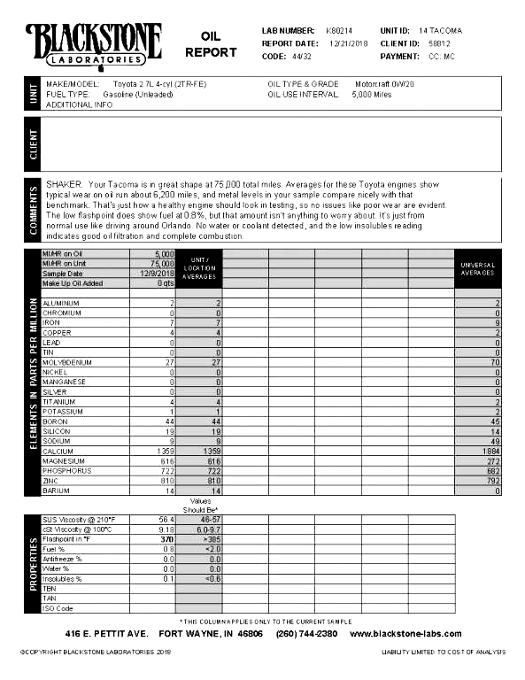

масло Motorcraft 0W-20
авто 2014 Toyota Tacoma 2.7L (2TR-FE)
пробег на масле 5000 миль или 8046 км
пробег на авто 75000 миль или 120700 км

Нулевка с топливом, пробег всего 8ткм. и при этом масло уже тридцатка.
