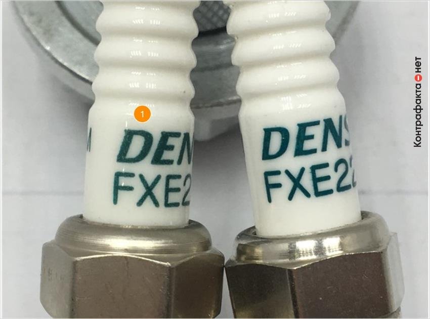

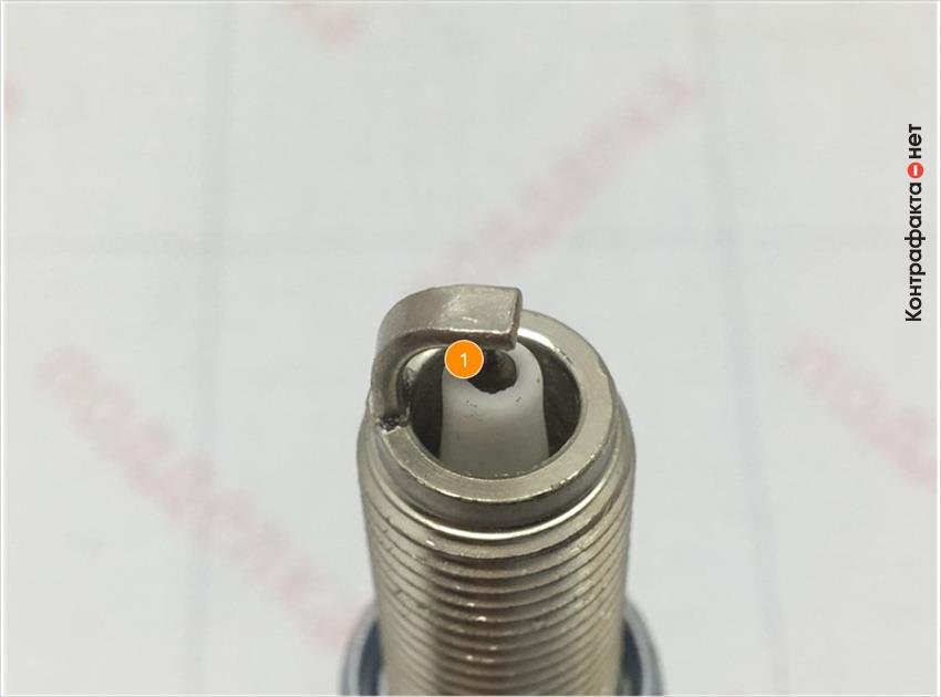

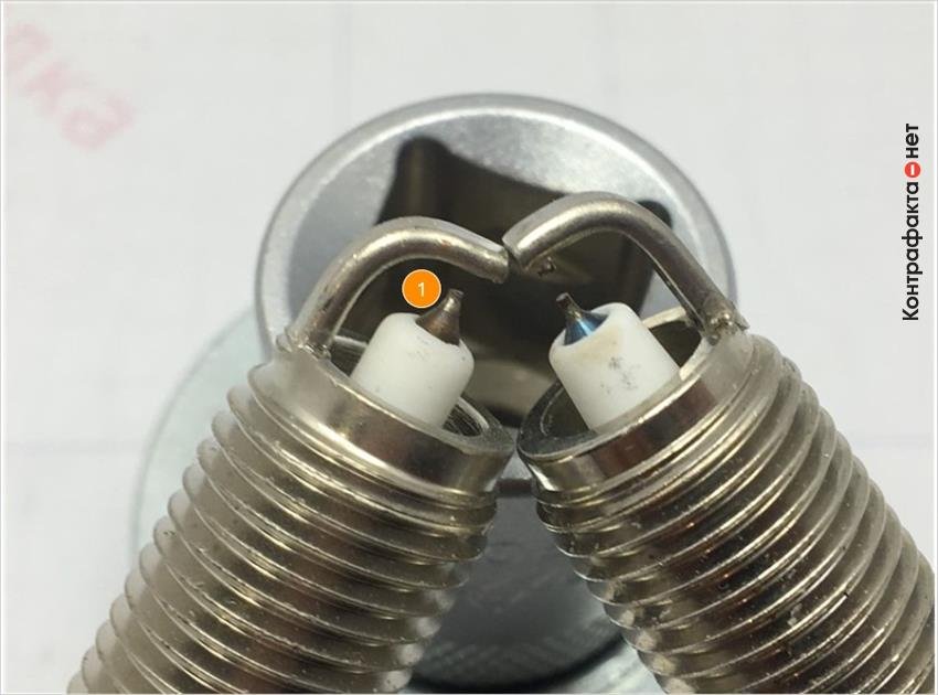

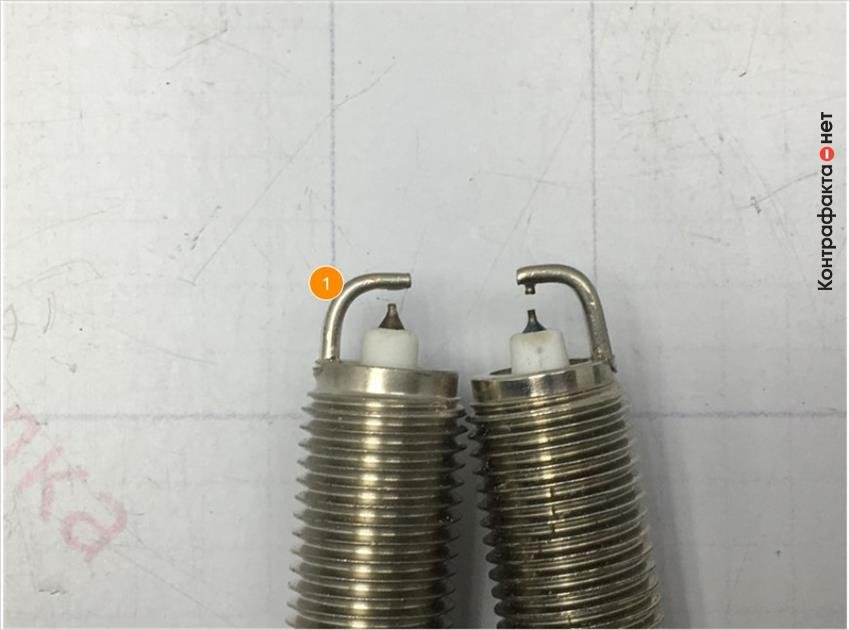

в оранжевом кружке - признак подделки
1. Отличается оттенок цвета полиграфии.

1. Имеет отличие центральный электрод, цветовой оттенок металла сердечника не соответствует оригиналу.
1. На боковом электроде отсутствует напайка.

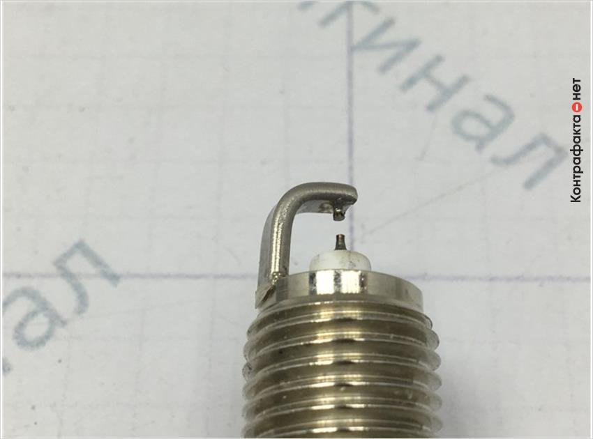

Оригинал.
1. Присутствуют дефекты теплового конуса изолятора.

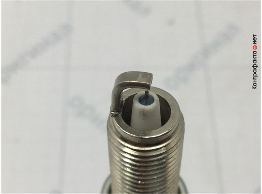

Оригинал.
1. Отличается изгиб бокового электрода.
