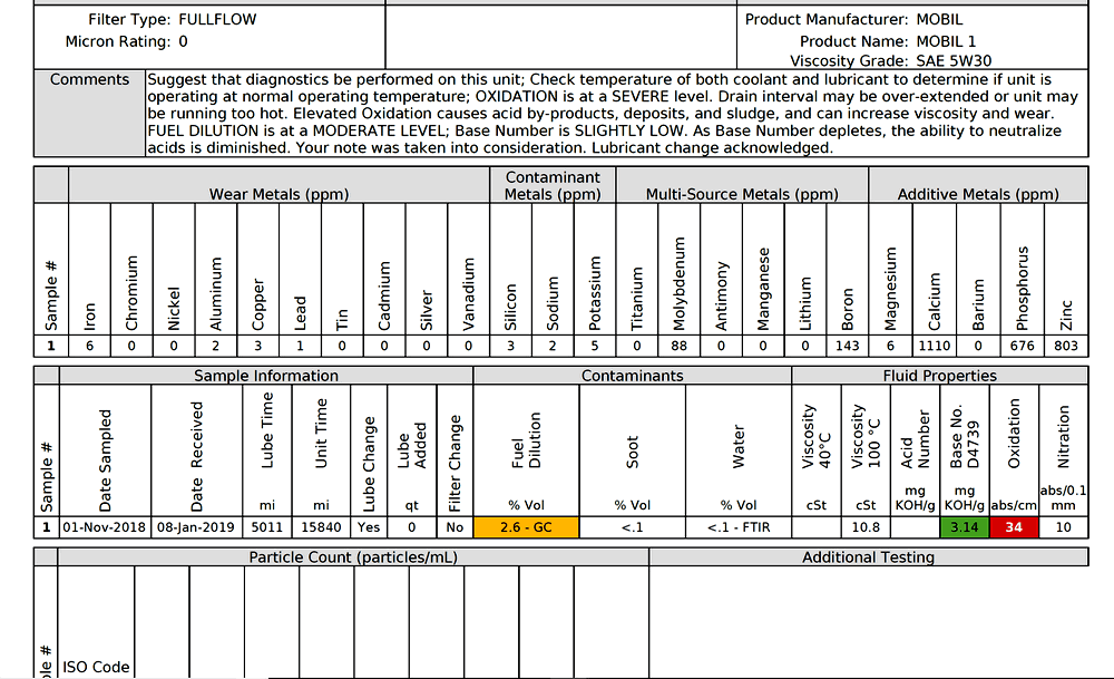

масло Mobil 1 ESP Formula 5W-30 (SN, C2/C3, 504/507, 229.51, dexos2)

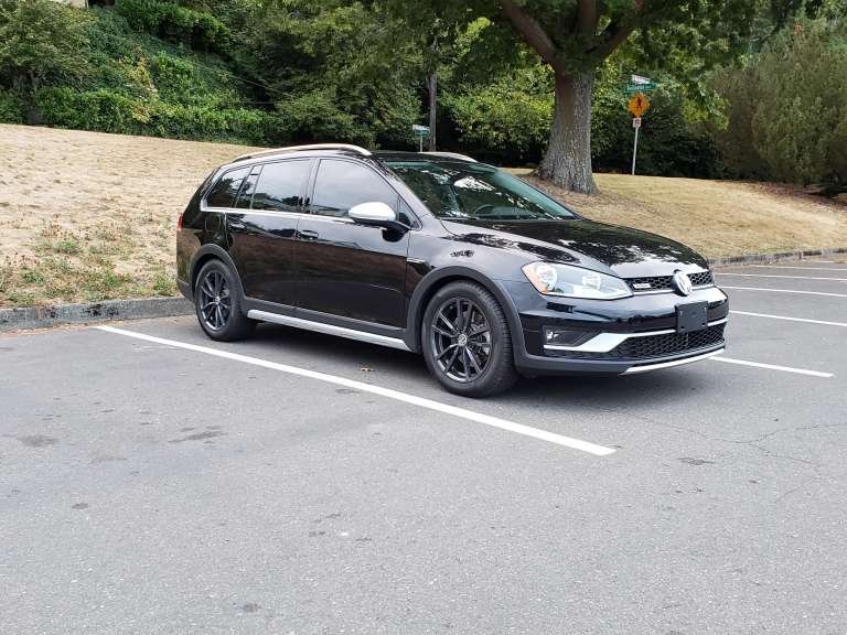

авто бензин VW 1.8 TSI EA888 Alltrack
пробег на масле 5011 миль или 8064 км
пробег на авто 15840 миль или 25492 км
прошлый анализ Mobil 1 ESP Formula 5W-30 с VW 1.8 TSI EA888 после 8170 км [bitog]
источник https://www.bobistheoilguy.com/forums/u ... une#UNREAD
Mobil 1 ESP Formula 5W-30 с VW 1.8 TSI EA888 Alltrack после 8064 км [bitog]
