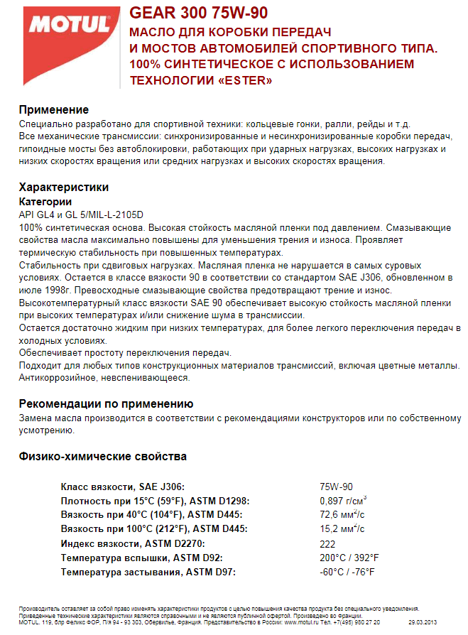

Оф.страница продукта https://www.motul.com/ru/ru/products/gear-300-75w90

в гипоидных передачах обычных авто можно использовать на стандартных интервалах замены?

konopel', можно конечно, в чем смута ведь есть GL-5

писали что вязкость позорно провалилась с 15 до 13
