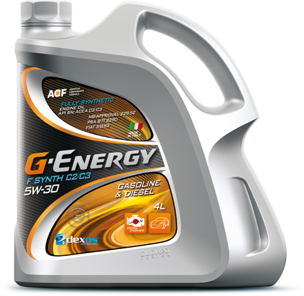

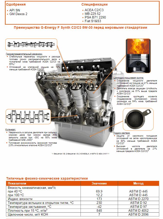

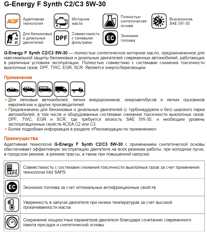

G-energy F Synth C2/C3 5W-30 (SN, C2/C3, 229.52, dexos2)
оф.страница продукта http://g-energy.org/ru/catalog/g-energy ... 5w-30.html
Масло G-Energy F Synth C2/C3 5W-30 1л = 253142371
Масло G-Energy F Synth C2/C3 5W-30 4л = 253140132
Масло G-Energy F Synth C2/C3 5W-30 5л = 253140133
масло появилось в экзисте
4л 1695 руб
как же хочется его попробовать ))
4л 1695 руб

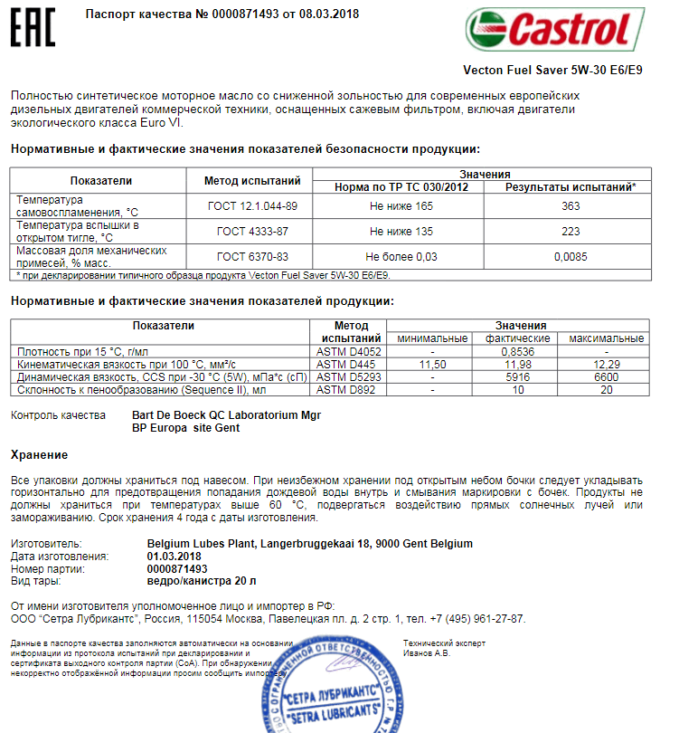

Если честно - то ничего впечатляющего...Очередной бастард Dexos2
Тот же Castrol Vecton Fuel Saver 5W-30 E6/E9 (CJ-4, E6/9, 228.51, VDS-4) при цене в районе 372 руб / литр
куда интереснее с TBN = 10.. Угорать точно меньше будет
ты даже анализа не видел, да и пока никто не видел
ага, в 20-ти литровой таре.
тут конкретное масло обсуждается, а не сравнение с кастролом равенолом и прочим
Стандартный корейский гидрокряк..Dexos 2 - то же не бином ньютона, а обрезанный куцый бастард имеющий кучу близнецов.. Какого то прорыва ожидать от этого масла - очень наивно...
C2/C3 самые передовые масла
при высокой вязкости HTHS>3.5 они укладываются в экономичность маловязких С2
такое только у пары крупных игроков
что мешает крупным игрокам продать за денежку рецептуру и допуски С2/С3 всем остальным блендерам?
Или ты думаешь что Gt-Oil вложился в НИОКР на С2/С3 порядка 20М USD?
И за счет чего при HTHS > 3.5 обеспечивается топливная экономичность - за счет более низкой KV100? Так у FuelSaver KV100 меньше
