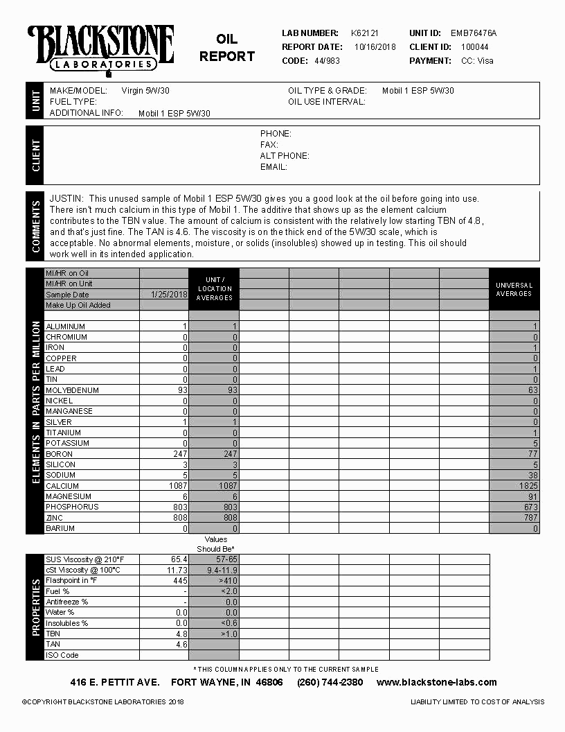

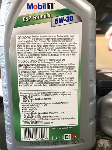

масло Mobil 1 ESP Formula 5W-30 (SN, C2/C3, 504/507, 229.51, dexos2)
источник https://bobistheoilguy.com/forums/ubbth ... voa#UNREAD

Магний забыли положить :D

veles, специально сделано, бор в качестве беззольного детергента
зато под dex1 gen2 попадает )
с TAN и TBN какая-то фигня намерена

Видимо эстеры сбивают анализатор и показывают высокий TAN...скорей всего по этому в маслах Red-Line и Amsoil TAN всегда высокий.

mikong, масло определенно испорчено допуском 504 507
как заметил veles, днище какое-то
