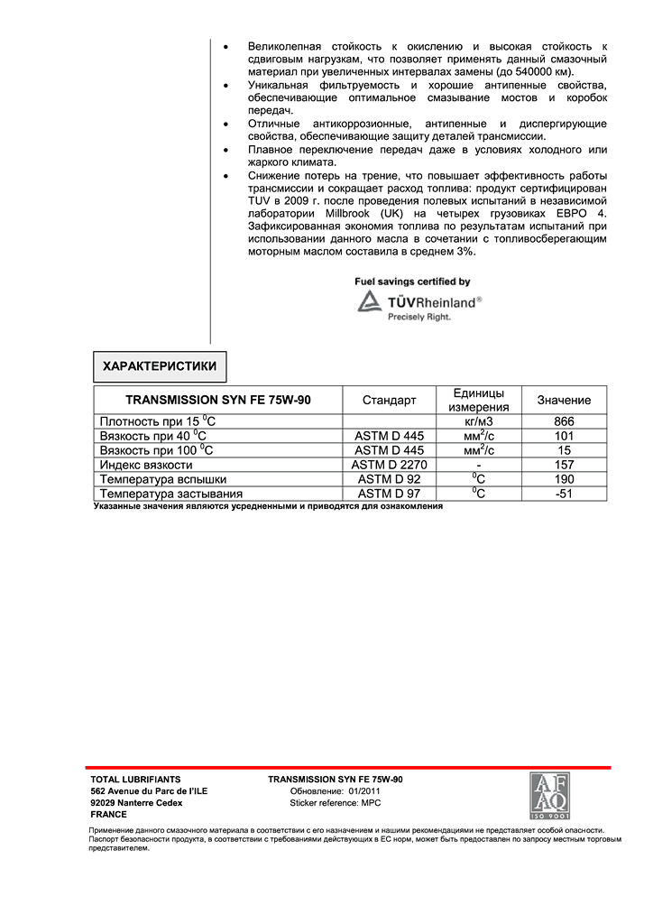

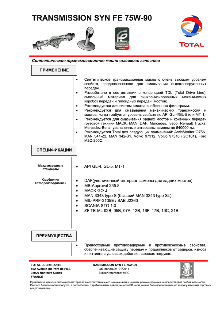

Total Transmission Dual 9 FE 75W-90 (GL-4/5, MT-1)
Новое название TRANSMISSION Dual 9 FE 75W-90
старое название Transmission SYN FE 75W-90
1л = 166273, 201656 (Dual 9)
20л = 110860
60л = 129842
20л = 110860
60л = 129842

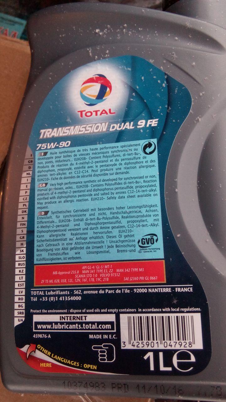

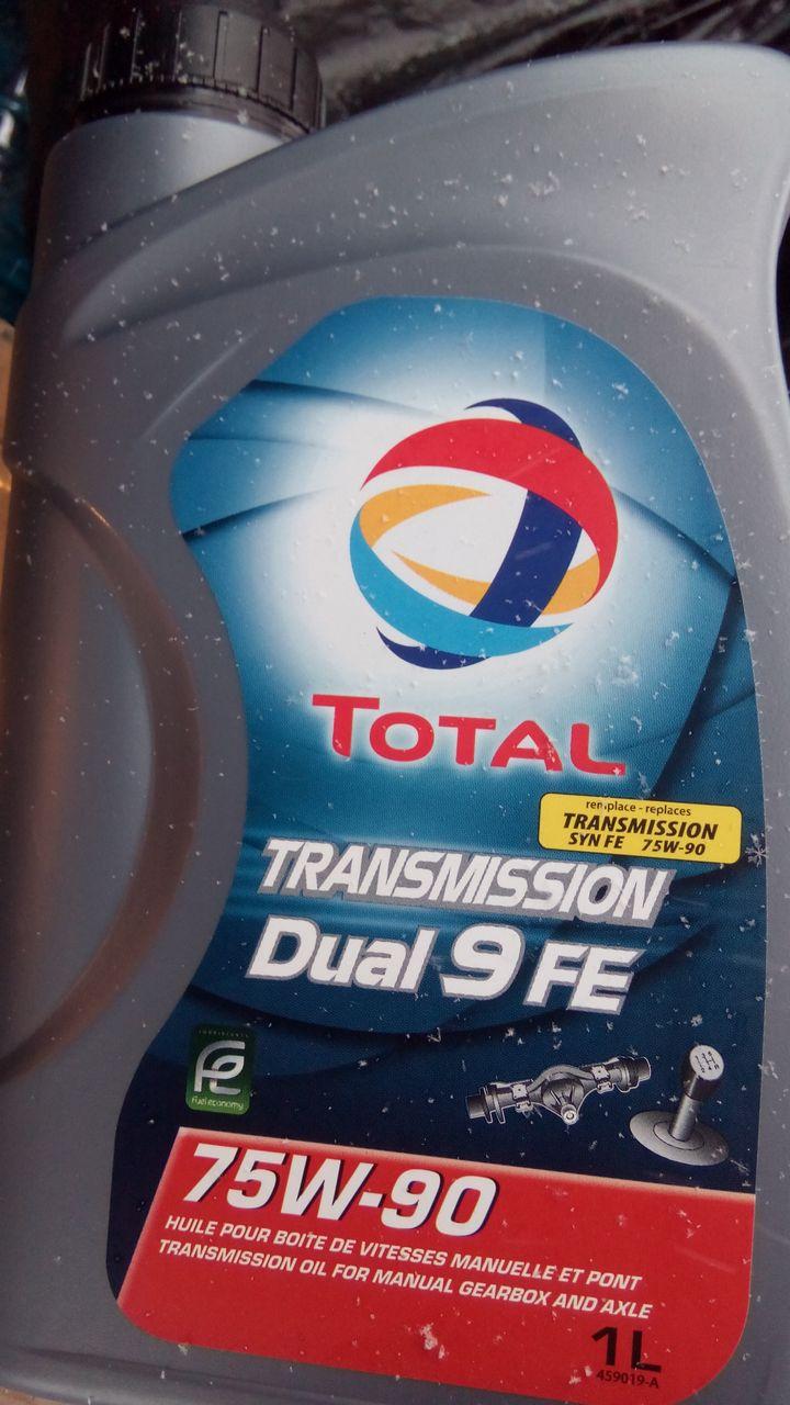

традиционные фоточки
