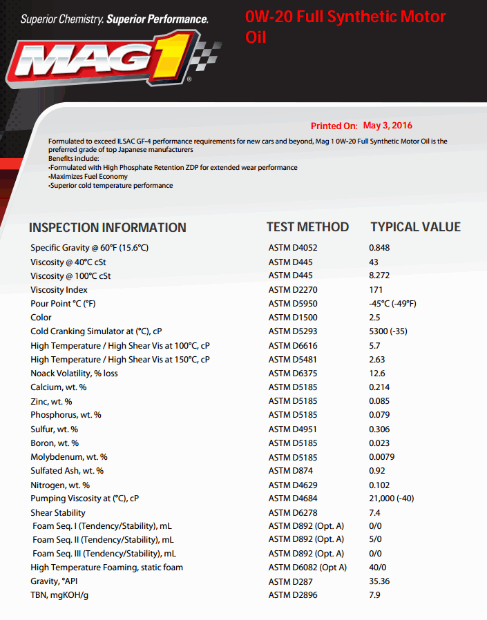

MAG 1 0W-20 Full Synthetic (SN, GF-5, dexos1 gen2)
Страница продукта http://www.mag1.com/ProductDetails.aspx ... 7089127c53
Описание
Код (артикул) для заказа
mg0d02p6 =0,946 л
