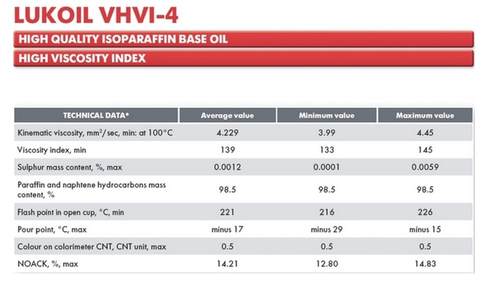

mikong, что там писать, Лукойл - гавно, любой олег это знает. База пляшет, 0,00065% туда-сюда, не игра!

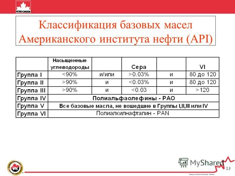

лукойл гавно, сера пляшет в базе
от 0,0001 до 0,0059
в 59 раз, Карл, прыгает
что недопустимо, в 3-ую группу АПИ еле пролазит с ограничением в 0,03%

0.03% и 0.0059% - вторая цифра в 6 раз меньше требуемого значения API?
Или я что то не догоняю :? ?

Vadim_Mk писал(а): 01 авг 2018, 14:08 в 6 раз меньше требуемого значения API
Для настоящих инженеров это не аргумент!
