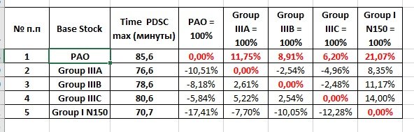

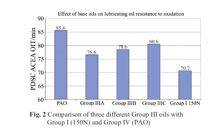

OXIDATIVE STABILITY OF LUBRICANTS MEASURED BY PDSC CEC L-85-T-99 TEST PROCEDURE
Jolanta Z. Adamczewska* and C. Love
Lubrizol Limited, Hazelwood, Derby, DE56 1QN, UK
Journal of Thermal Analysis and Calorimetry, Vol. 80 (2005) 753–759
и Любризол почему то видит, что по термостабильности ПАО не очень отличается от даже II а не III группы :D :D
Fig. 1 Overlay of PDSC curves with base oil as the only variable<br />in lubricant’s composition (PDSC ACEA test OIT<br />at 20°C/100 psi)
at 20°C/100 psi)

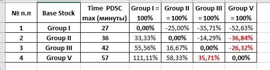

Figure 20 Overlay of PDSC curves with base oil as the only variable in lubricant’s composition (PDSC ACEA test OIT 20С -100 psi).jpg (93.8 КБ) 1024 просмотра
Сводная таблица к Fig 1
Figure 20a Overlay of PDSC curves with base oil as the only variable in lubricant’s composition (PDSC ACEA test OIT 20С -100 psi).jpg (28.15 КБ) 1024 просмотра
Fig. 2 Comparison of three different Group III oils with<br />Group I (150N) and Group IV (PAO)
Figure 21 Comparison of three different Group III oils with Group I (150N) and Group IV (PAO).jpg (43.72 КБ) 1024 просмотра
Сводная таблица к Fig 2
Figure 21A Comparison of three different Group III oils with Group I (150N) and Group IV (PAO).jpg (39.97 КБ) 1024 просмотра

Vadim_Mk писал(а): 29 июн 2018, 11:05 по термостабильности ПАО не очень отличается
Старина, PDSC CEC L-85-T-99 TEST это тест на окислительную стабильность а не на термостабильность. А вывод лубирзола дословно звучит так: "разница между маслами видна и ясна и соответствует качеству масла". То бишь так и должно быть что 1-ая группа самая неустойчивая, а 4 -ая самая устойчивая. Все прозрачно как озеро Байкал
Тест что описан у Рудника куда нагляднее.

Бозон Хиггса писал(а): 29 июн 2018, 12:03 а 4 -ая самая устойчивая
Черт с ней, с перовй группой...
Но окислительную устойчивость группы III практически эквивалента группе IV...

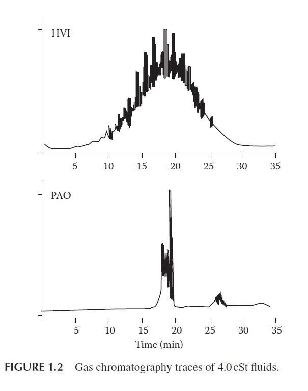

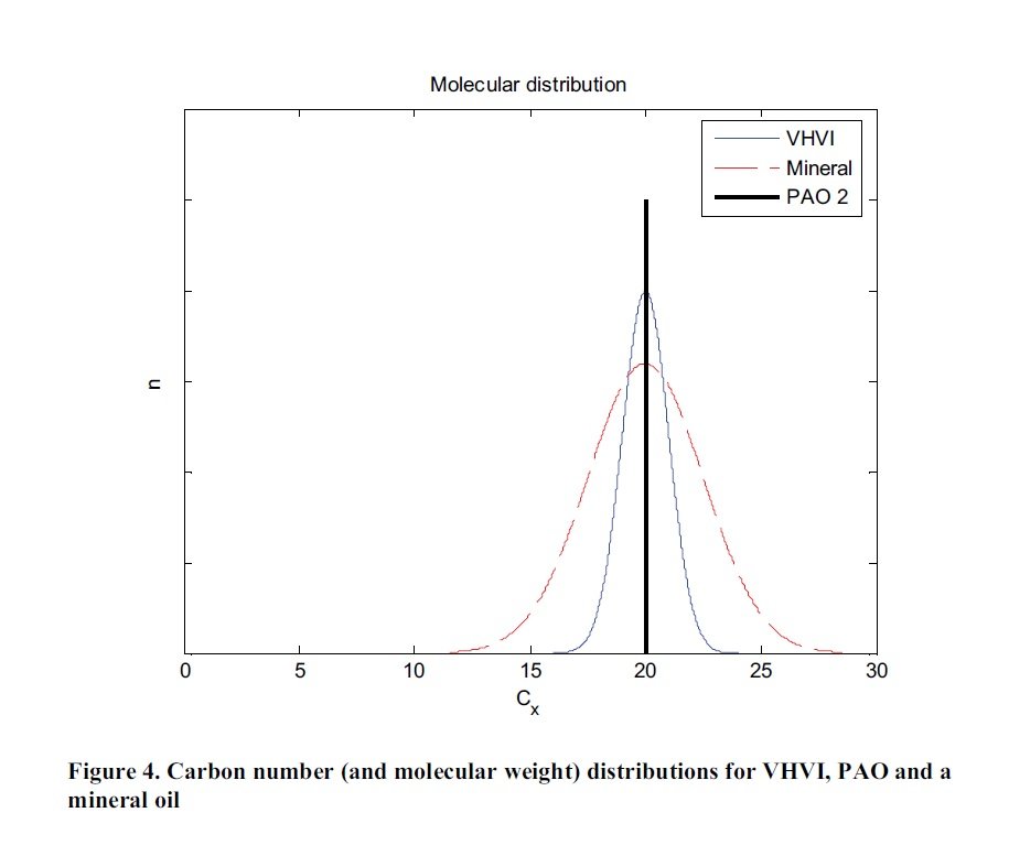

Ну и для затравки - реальные спектры ПАО и Гидрокряка (1 и 2)
Термическая стабильность ПАО (3) разной вязкости
Реальный спектр ПАО масел (4)
Розовые пони с золотыми крылями на основании которых делаются заявяения о чудо свойствах масел ПАО (5)
1. PAO4 и HC-4
1. PAO4 и HC-4
Figure 3 Gas chromatography traces of 4.0 cSt fluids PAO Group III.jpg (33.74 КБ) 1004 просмотра

3. Термическая стабильность ПАО как функция от вязкости
Figure 8 Thermal Stability as a Function of OLigomer.jpg (61.83 КБ) 1004 просмотра
4. Пики спектров ПАО
Figure 6 Gas chromatography of typical oligomer.jpg (26.07 КБ) 1004 просмотра
Спектр Розовых пони с золотыми крыльями - ПАО2
Figure 2 Carbon number (and molecular weight) distributions for VHVI, PAO2 and a mineral oil.jpg (42.79 КБ) 1004 просмотра

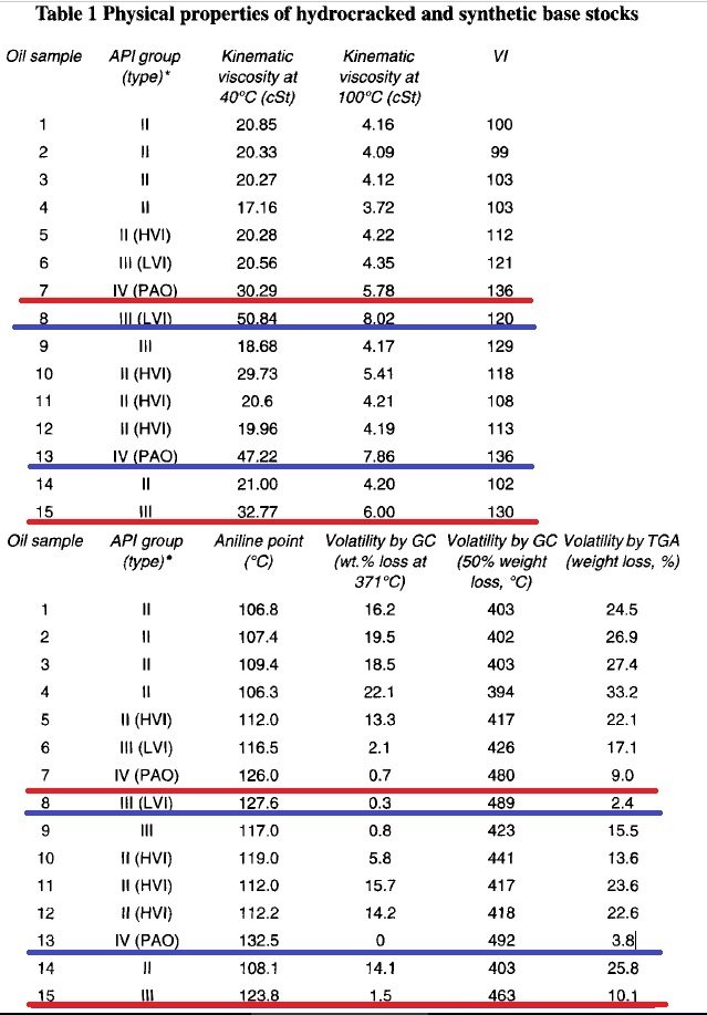

Вот для примера (нынче Ethyl Petroleum Additives носит названия Afton Chemical)
The Influence of Chemical Structure on the Physical Properties and Antioxidant Response of Hydrocracked Base Stocks and Polyalphaolefins V.J. Gatto, M.A. Grina, T.L. Tat Ethyl Petroleum Additives, Richmond, Virginia, USA, and H.T. Ryan Ethyl Petroleum Additives, Bracknell, UK
J. Synthetic Lubrication 19-1, April 2002. (19) 3 ISSN 0265-6582
как всегда картинка
1. Типичная свойства гидрокряка и ПАО, цветом выделены образцы с примерно одинаковой вязкостью

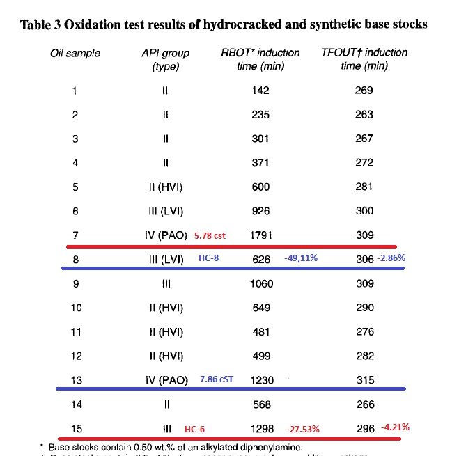

4. Результаты испытаний по тесту Rotary bomb oxidation test RBOT (ASTM D 2272) - это тест для масел в турбинах и Thin-film oxygen uptake test TFOT (ASTM D 4742) для двигателей внутреннего сгорания в автомобилях..
В RBOT разрыв действительно приличный - но и то не на порядок, а в TFOT для двигателей внутреннего сгорания - цифры практически одинаковые, разница в % в размере статистической погрешности.
Как то сгущаются тучи над ПАО как идеальной базой.... :D :D

Table 1 Physical properties of hydrocracked and synthetic base stocks
Figure 30 Table 1 Physical properties of hydrocracked and synthetic base stocks.jpg (105.68 КБ) 994 просмотра

Table 3 Oxidation test results of hydrocracked and synthetic base stocks
Figure 32 Table 3 Oxidation test results of hydrocracked and synthetic base stocks.jpg (56.21 КБ) 994 просмотра
