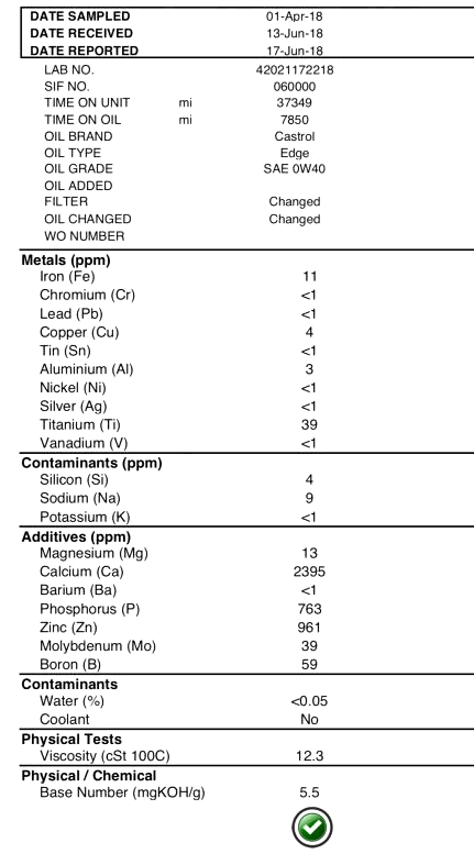

масло Castrol EDGE 0W-40 A3/B4 (SN, A3/B4, 229.5)
авто бензин 2014 Mercedes E350 Coupe 3.5L V6 start/stop GDI
пробег на масле 7850 миль или 12633 км
пробег на авто 37349 миль или 60107 км
прошлую заливку масла использовался Liqui Moly Ceratec

владельцы скайактивов, все сюды - смотрите какая вязкость должна быть у масла после 12,5К пробега на прямом впрыске.

Владельцы скайактива не одобряют такой гуталин, маслопотока нет.
Castrol EDGE 0W-40 с Mercedes E350 Coupe 3.5L V6 после 12633 км [bitog]
12,3 сСт это гарантированный локальный перегрев до 250 град
владельцам скайактивов надо что-то с вязкостью 11,9

mikong, Gubkin, да, для скайактва это жуть
Но я чуть другой факт имел ввиду. то что с 13 сст за 12,5К км масло потеряло в вязкости не так много, а это к тому что бывают прямые впрыски не льющие так дохрена топлива в масло.
