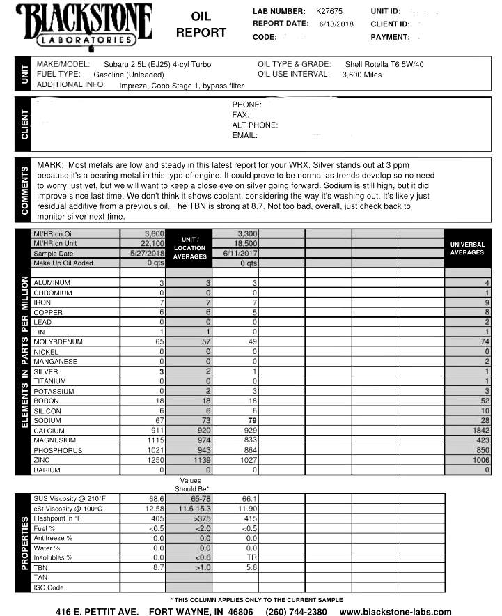

масло SHELL Rotella T6 5W-40 (CJ-4/SM, E9, 228.31)
авто 2014 Subaru WRX 2.5L Turbo (EJ25)
пробег на масле 3600 миль или 5.793 км
пробег на авто 22100 миль или 35.566 км
прошлый анализ с данного авто SHELL Rotella T6 5W-40 отработка с Subaru WRX 2.5L после 5310 км [bitog]
источник https://www.bobistheoilguy.com/forums/u ... ell#UNREAD
SHELL Rotella T6 5W-40 отработка с Subaru WRX 2.5T после 5793 км [bitog]

Что-то вязкость у вротеллы уже почти 30.
