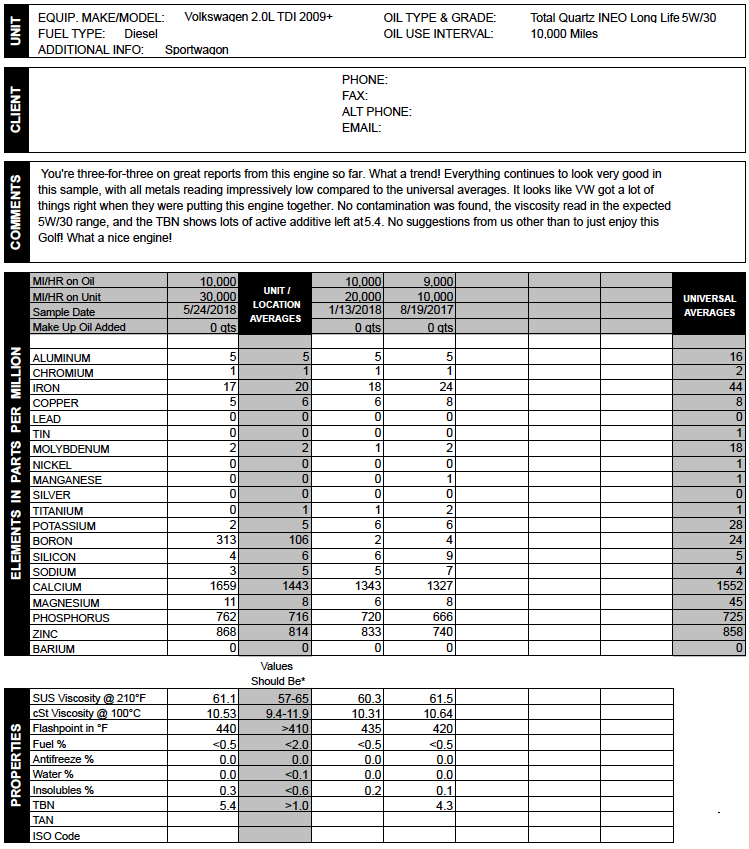

масло Total Quartz INEO LONG LIFE 5W-30 (SN, C3, 504/507, 229.51)
авто 2015 дизель VW Sportwagon 2.0 TDI
пробег на масле 10.000 миль или 16.093 км
пробег на авто 30.000 миль или 48.280 км
источник https://www.bobistheoilguy.com/forums/u ... 10K#UNREAD

по теме: мдэ шикарно за 16 тыс км уронить щелочное до 5.4 при том что свежем чуть более 6.

рецуептура поменялась, теперь бора под 300 ppm

Бозон Хиггса писал(а): 06 июн 2018, 17:24 за 16 тыс км уронить щелочное до 5.4 при том что свежем чуть более 6
было 6,6 стало 5,4 .. норм
увеличить интервал до 30 тыс.км :D

Какой хороший айсберг, будет претендентом... Всяким днищенским маловязким идемитсам такое и не снилось.
Total Quartz INEO LONG LIFE 5W-30 с VW Sportwagon 2.0 TDI после 16093 км [bitog]
veles писал(а): 06 июн 2018, 17:55 идемитсам такое и не снилось
и равенолам :popcornn:

И лукойлам :D
А по поводу Губкина, посмотрим через год

Кстати если посмотреть на серию анплизов, автор накатал на тотале за 4 месяца 16ккм. Не удивлюсь если там только трасса и каких 300 мч
кстати, вот прошлый анализ этого человека и этого двигателя Castrol EDGE Professional LL03 5W-30 отработка с Golf TDI 2.0 после 16000 км [bitog]
кастрол похуже щелочное держит )
