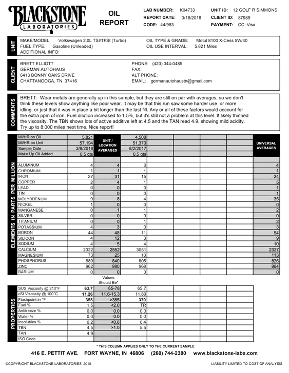

масло Motul 8100 X-CESS 5w-40 (SN, A3/B4, 229.5, RN710)
авто 2012 VW Golf R CRZA 2.0 TSI (TFSI)
пробег на масле 5821 мили или 9368 км
пробег на авто 57194 или 92045 км
источник https://www.bobistheoilguy.com/forums/u ... ost4776306
Motul 8100 X-CESS 5w-40 c VW Golf 2.0 TSI после 9368 км [bitog]
