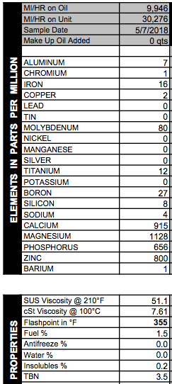

масло Castrol EDGE 0w-20. Видимо имелся ввиду Castrol EDGE Professional E 0W-20 (C2, Jaguar STJLR.03.5007)
авто бензин 2016 Mazda 6 2.5L
пробег на масле 9946 миль или 16000 км
пробег на авто 30276 миль или 48724 км
источник https://www.bobistheoilguy.com/forums/u ... 6_M#UNREAD

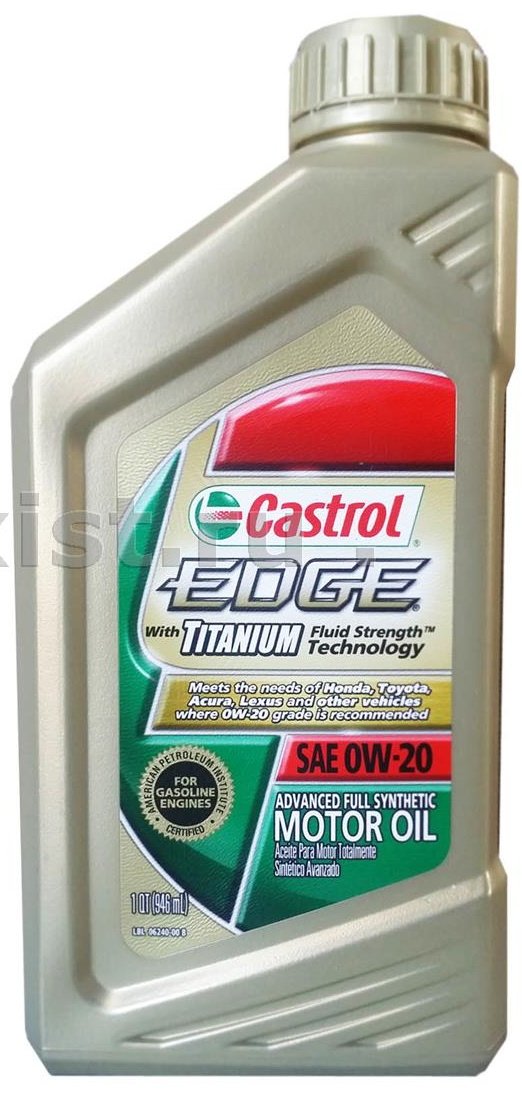

может быть это такое вот американское масло
артикул 079191262405
обратите внимание на вплавляемую этикетку!

Скайактив, а с топливом нормально все

Магния больше чем кальция - новая тенденция?
В этом анализе тоже магния больше кальция Chevron Delo 400 LE 5W-40 c VW Jetta 2001 1.8T после 12089 км [bitog]

этой тенденции больше чем кажется.
а я предлагал Wolf OFFICIALTECH 5W-30 C4 (C4, 229.51, RN0720)
Castrol EDGE 0w-20 отработка с Mazda 6 2.5L после 16000 км [bitog]
тенденция называться Dexos 1 Gen 2
в грузовых так было ещё 10 лет назад

Gubkin, про Декс1Ген2 я знаю,
знаю, что идет уменьшение кальция,
знаю, что замена натрием эффект LSPI не только не уменьшила, но даже увеличила вероятность вдвое.
я просто не видел до этого масел для гражданскиз авто, чтобы магния было больше чем кальция.
Комтрансовские масла мне были неинтересны, и уж тем более 10 лет назад
