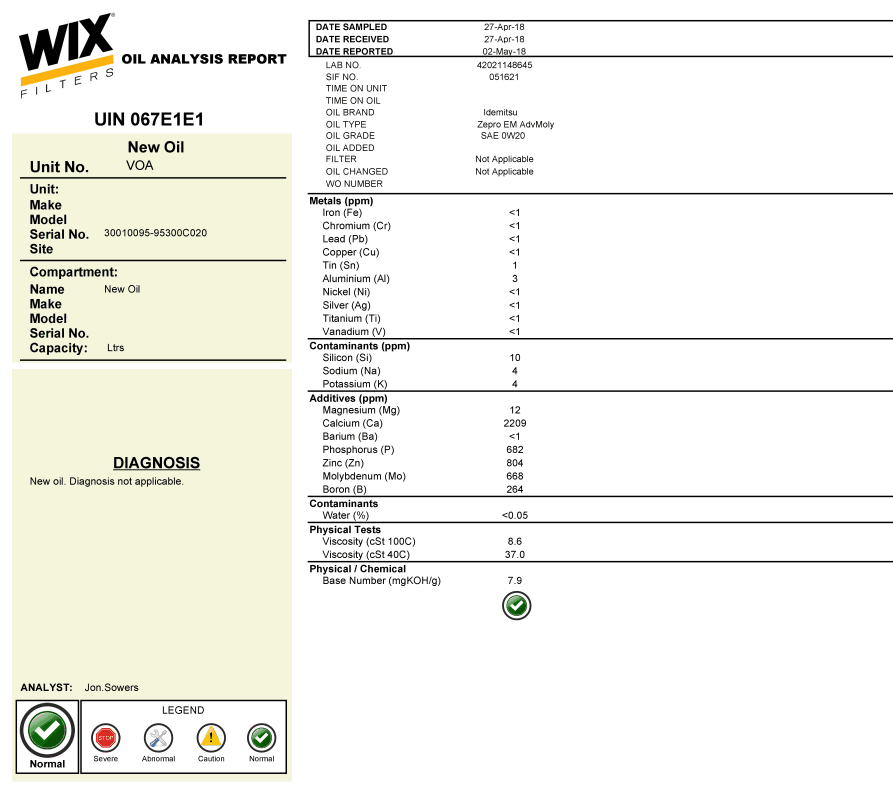

Idemitsu Zepro Eco Medalist 0W-20 Adv Moly свежее [bitog]
Ну вот мы и "догнали" Америку - после отмены зеленого цвета по рецептуре масло, продаваемое в России, стало таким же...
apx3, не знаю кого мы там догнали, но анализ совпадает с анализом Idemitsu Zepro Eco Medalist 0W-20 API SN от 2013 года на одном сайте
adv moly просто обычное то самое идемитсу, откуда эти приписка появилась я так и не понял
Основная масса анализов Идемитсу зеленого цвета прказывала содержание молибдена от 800 до 1000ppm. Последние анализы Идемитсу желтого цвета показали молибден в районе 650ppm
Отправлено спустя 7 минут 12 секунд:
В итоге русский медалист стал идентичен американскому эдвансед моли.
