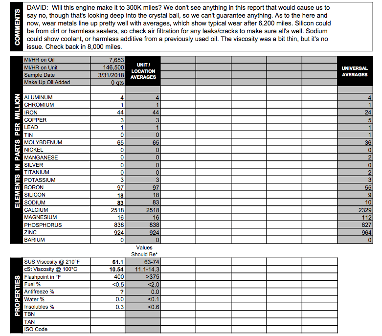

Mobil 1 0w-40 отработка с Volkswagen Jetta 2.0T (газ) после 12316 км [bitog]
Откуда такое нитрование? Железа много
Перепутал ,тут получается нет такого параметра?
Даже на газу вязкость упала! Странно
Отправлено спустя 2 минуты 22 секунды:
Железа, пробег 12ккм, возможно городской в основном. При 6 ккм пробега было бы 22 pppm железа, что для вага норм кмк
Получается Sodium - это утечка антифриза,может из за него вязкость села
Ну да, натрия многовато; нет дополнительных данных, жаль
Масло в двигателе работающем на газу получает бОльшее обводнение чем при работе на бензине...но как ни странно здесь воды "по нулям" и вязкость просела...похоже на ту самую деструкцию полимерного загустителя у "нулевок" (Вадик твой выход
возможно на газу грелось масло посильнее?
Не критично я думаю. Может конечно утренними прогревами бензина в масло налил.
