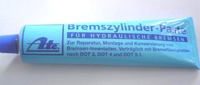

ATE Bremszylinder-Paste

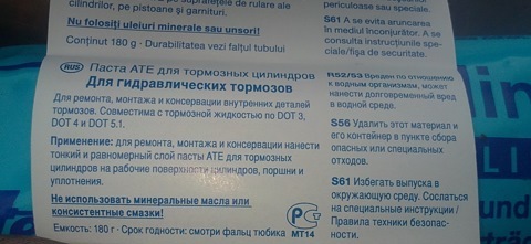

Но зато есть указание о её применении при смазке поршня, цилиндра, крышки, пыльника
Т.е. с резиной она точно совместима
Паста для тормозных цилиндров фирмы ATE гарантирует необходимое смазывание и защиту от коррозии при ремонте и монтаже гидравлических конструктивных элементов тормозов. Она наносится тонким и равномерным слоем на рабочие поверхности цилиндров, поршни и уплотнительные элементы. Паста для тормозных цилиндров фирмы ATE совместима с тормозными жидкостями DOT 3, DOT 4 и DOT 5.1.
Преимущества
- простой монтаж гидравлических частей тормозов
- совместимо с тормозной жидкостью
- Защита рабочй поверхности от коррозии

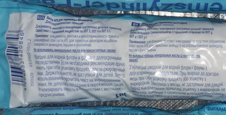

Сабж теперь идёт под новым артикулом ATE 03.9902-0511.2
И, кстати, мне до сих пор не встречалось, чтобы хоть кто-то испытал её в направляющих.

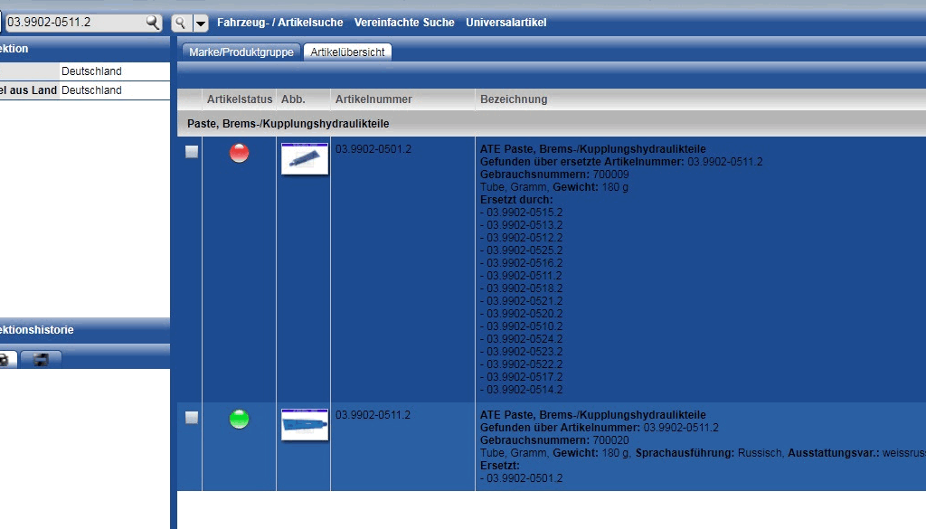

Инфа с драйва
03.9902-0501.2 ушла на пенсию, на смену ей появилась "Русская" 03.9902-0511.2, затем пропала и она, некоторое время была "Польская" 03.9902-0521.2, но опять исчезла из каталогов…
Так что если нет ее по привычным номерам то ищие по этим:
— 03.9902-0520.2
— 03.9902-0516.2
— 03.9902-0518.2
— 03.9902-0512.2
— 03.9902-0514.2
— 03.9902-0522.2
— 03.9902-0510.2
— 03.9902-0524.2
— 03.9902-0515.2
— 03.9902-0513.2
— 03.9902-0517.2
— 03.9902-0521.2
— 03.9902-0525.2
— 03.9902-0523.2
— 03.9902-0511.2
источник https://www.drive2.ru/b/472127820139594359/
