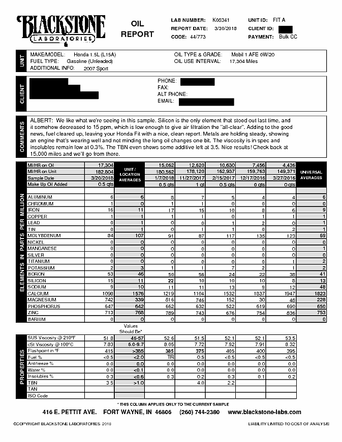

масло Mobil 1 Advanced Fuel Economy 0W-20 (SN, GF-5, dexos1)
авто 2007 год Honda Fit Sport 1.5л бензин (L15A)
пробег на масле 17304 миль или 27848 км
пробег на авто на момент слива 182804 мили или 294194 км
долив масла 0,5 кварты
источник https://www.bobistheoilguy.com/forums/u ... 182#UNREAD
Mobil 1 Advanced Fuel Economy 0W-20 отработка с Honda Fit 1.5 после 27850 км [bitog]
Никогда не поверю, что на данном масле проехали 28 тыс.км
Это что-то нереальное
TBN в свежем 9,53, а в отработке 3,5. Были анализы когда за 15 тыс.км щелочное число подало до 2,3 Mobil 1 0W-20 отработка с Mazda 6 2.5L SkyActiv после 15300 км [bitog]
Пакет присадок почти не сработался, цинк и фосфор были в свежем 730 и 709 соответственно и стали в отработке 713 и 647 ppm. Что тоже сомнительно.
Металлов износа так же очень мало для данного пробега, 16 ppm для 28 тыс.км это грубо говоря 4 ppm для 7 тыс.км. Фантастика!
Нас обманули ?
Нас обманули ?
Может у него средняя 100 км /ч
и моточасов мало
такой средней не бывает ))
Глядя на эту серию с промежуточными пробами видно, что долито 2,5 литра!
Примерно с 10т миль пошел угар. Молибден стал падать (включился в работу). У металлов износа тоже наблюдается "горб" и в конце пошло уменьшение. (Где Лёва
