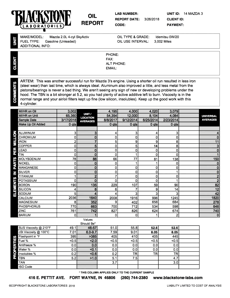

Масло Idemitsu 0W-20 (SN, GF-5)
Авто 2014 Mazda 3 Hatchback i Sport
Двигатель 2.0L Skyactiv DI 4
Режим город/трасса = 70/30
пробег на масле 3002 мили = 4.830 км
пробег авто на момент слива 65.360 миль = 105.200 км
источник https://www.bobistheoilguy.com/forums/u ... 014#UNREAD

Gubkin, В колонке "Unit/Location Average" что за цифры?
Отправлено спустя 9 минут 43 секунды:
Если я правильно понял, то речь идет об этом масле - Idemitsu 0W-20 (SN, GF-5), а, ну да, в шапке же написано...
Пакет Афтон, на этом же пакете и 5в30 в пластике - Idemitsu 5W-30 (SN, GF-5) свежее [PLM Lab]

apx3 писал(а): 28 мар 2018, 12:52 В колонке "Unit/Location Average" что за цифры?
средние по всем анализам для данной машины

крч, как я понял - на масле можно было еще столько же проехать
Отправлено спустя 45 секунд:
ну 2500 км точно
Idemitsu 0w-20 отработка с Mazda 3 2.0L Skyactiv после 4830 км [bitog]
apx3, ну да, там, где ездит эта мазда и с теми режимами, можно.

veles писал(а): 28 мар 2018, 14:29 там, где ездит эта мазда
хорошее уточнение + еще на том же бензине
