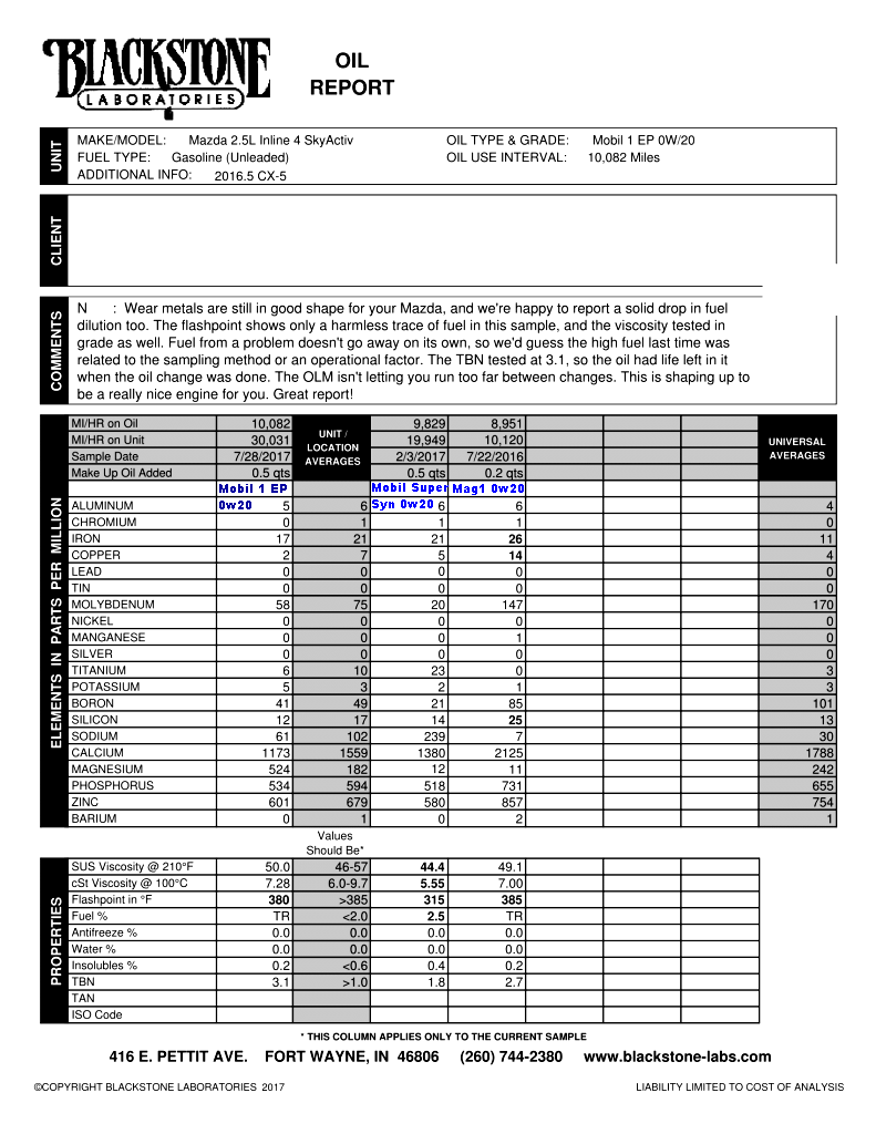

Масло Mobil 1 Extended Performance 0W-20 (SN, GF-5)
Авто Mazda CX-5 Inline 2016 года
Двигатель бензин 2,5L SkyActiv
История заливки в авто
Пробег на масле 16225 км
Пробег авто на момент слива 48300 км
0 - 1,169 - Factory Fill
1,169 - 10,120 - Mag1 0w20
10,120 - 19,949 - Mobil Super Syn 0w20
19,949 - 30,031 - Mobil 1 EP 0w20
30,031 - Present - SynPower 0w20
источник https://bobistheoilguy.com/forums/ubbth ... ost4600921

Так SynPower или ЕР?
Mobil EP 0w-20 отработка с Mazda CX-5 2.5L после 16200 км [bitog]
На 30,031 был залит SynPower 0w20 и сейчас катается

Если я все правильно понял, то масло после заводской заливки это был Маг1 Дексос1 который НЕ Ген2?

Обратите внимание, даже на одном авто (ДВС), вязкость КВ100 то проваливается до 5,55, то умеренно снижается до 7,28.
Там где провалилась до 5,55 сСт, вроде как зима была.
