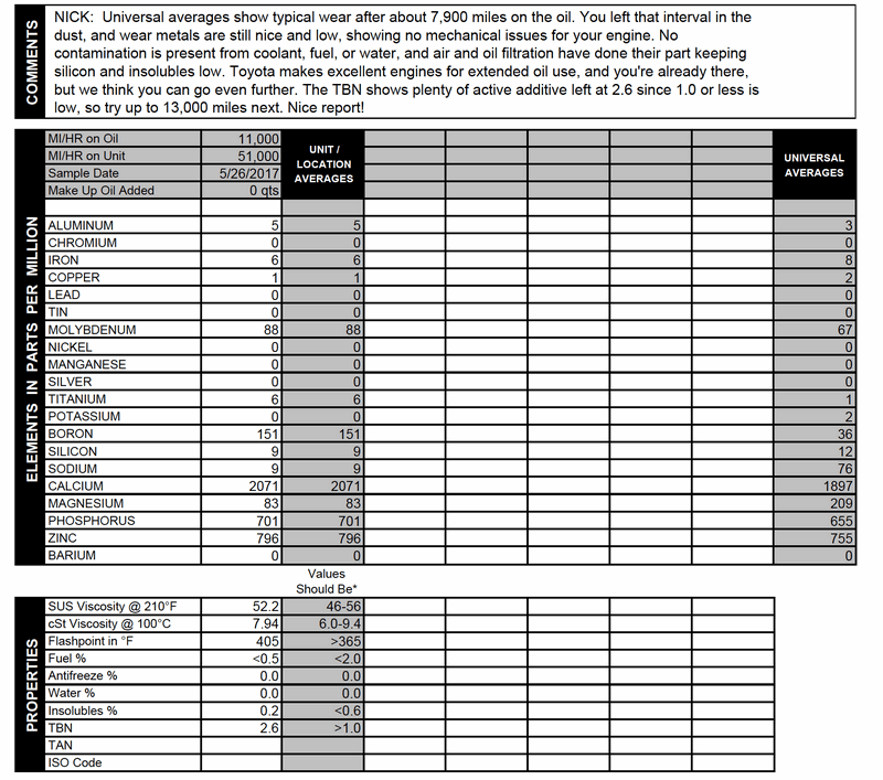

Mobil 1 AFE 0W-20 отработка с Toyota Corolla 1.8 (2ZR-FE) после 17700 км [bitog]
масло Mobil 1 Advanced Fuel Economy 0W-20 (SN, GF-5, dexos1)
авто Toyota Corolla (2ZR-FE)
пробег на масле 17 700 км
пробег на авто на момент слива 82 000 км
источник https://bobistheoilguy.com/forums/ubbth ... lla#UNREAD

как они там ездят без износа ? :D
у нас залей тоже масло в тот же мотор и понеслось ...(разные лабы ? ;) )

mox111, у нас тойоты тоже без износа часто :popcornn:

Gubkin,
часто...17700 км...
