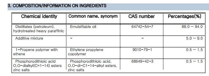

Zic 0w30 Fe как вам? и бор и мо
Масло в Hyundai Solaris (2nd generation), мотор G4FG 1.6 123 л.с.
#48
Silence,
нормуль...только не покидает чувство тревоги за все нули, выведенные на третьей группе...а конкретно -зик ,рецептура интересная должна быть (но за хороший ccs ,в данном случае придется чем-то жертвовать :) )..."за чей счет этот банкет?" :D ,какого класса модификаторы вязкости? а не много ли депрессанта? и т.д. и т.п.
но dexos1 присутствует все же,потому не все так дешево 8-)

сколько помнится,на моторах генраз постоянно были проблемы именно с поршневой,то задиры в цилиндрах,то поршни,то кольца...по второму мало отзывов,но учитывая больший ход поршня и новые заморочки с кольцами (с меньшим коэффициентом трения :D )- Вангой не надо быть,что бы предположить- увеличение температуры поршня и ад на холостых при которых не будут ссыкать форсунки (а они на таких двс ДОЛЖНЫ быть!!)...И вывод напрашивается сам за себя-по защите цпг -чем больше противозадирных/противоизносных (а достаточно стандартных дитиофосфатов/алкилдитиофосфатов цинка ,не менее цинка <900/фосфора<900) и конечно приветствуется молибден/бор,тем лучше :)
