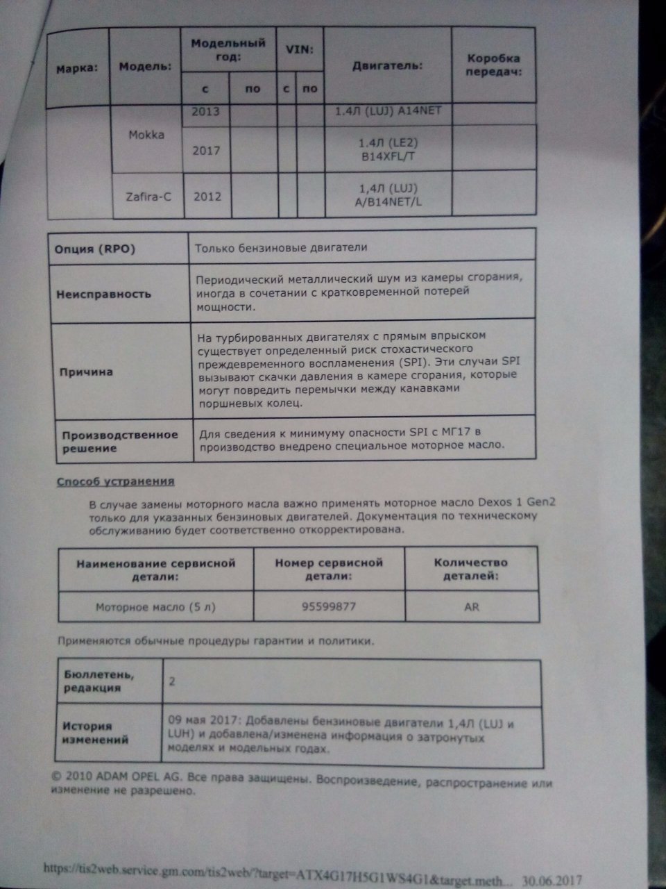

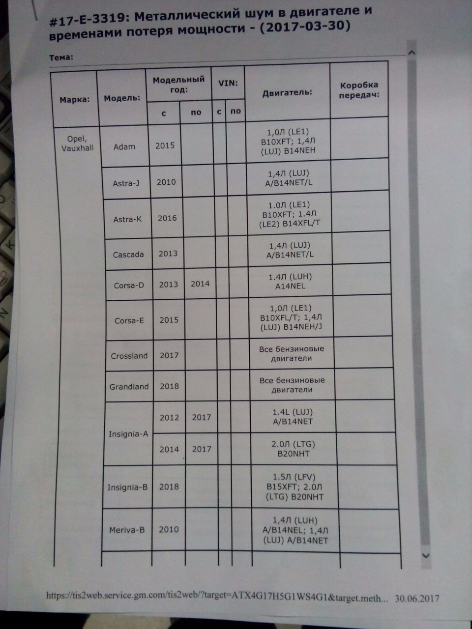

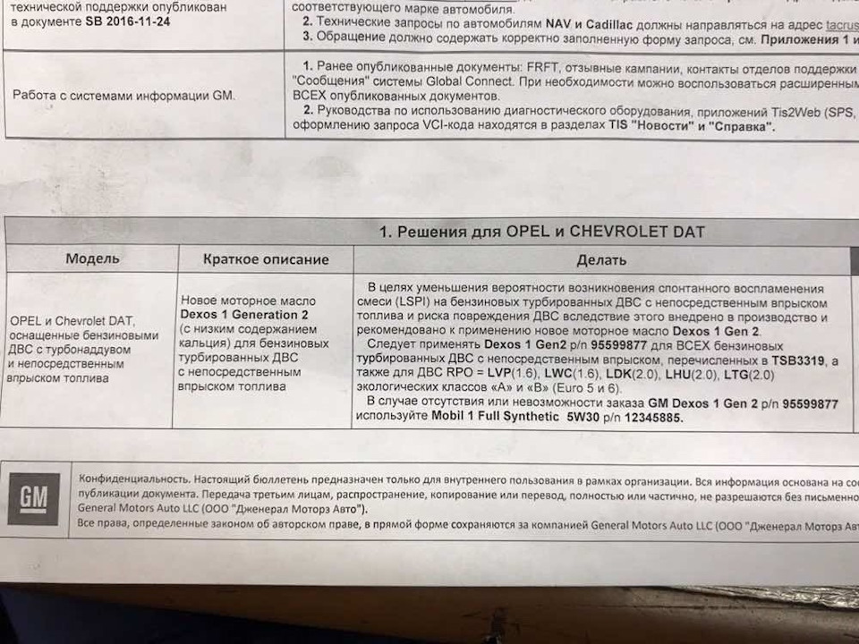

Low Speed Pre-ignition (LSPI) победило унификацию. В 2017 году GM ввел новые рекомендации для современных турбомоторов - масла со спецификацией Dexos1 Gen.2. Масла Dexos2 в бензиновые моторы не рекомендованы сейчас даже для Европы и России, только в дизеля.
