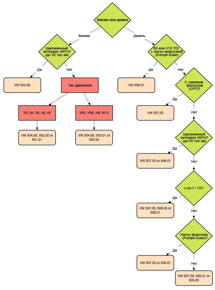

mox111 писал(а): 15 авг 2017, 18:45Ичавойто,бургеры в свои моторы 229.51-52 рекомендуют в двс с DPF и с доочисткой мочевиной ,а без- 229.5
не совсем так. там где есть сажевик - строго 51-52. там где сажевика нет - можно 50-51-52. то же самое у вага по схемке. есть сажевый - строго 507, нет сажевого - можно 505,01 или 507
