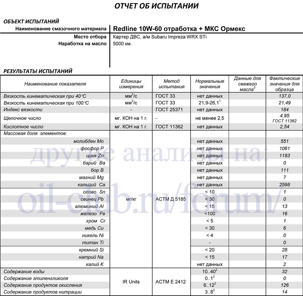

Да, не все так однозначно. На Субару, используя этот же состав, я не увидел больших цифр по износу. Что это? Избирательный (саморегулируемый) процесс, о котором нам и говорит производитель. Или как объяснить что здесь трет, а там не трет? Если присадка абразив - почему железо трет, а более мягкий алюминий не трет (поршни), блок, головки блока. В головах лежат стальные распредвалы. Очень много сочленений железо-алюминий. Больше вопросов.
Давайте посмотрим на эти цифры – в первое сообщение добавил таблицу для удобства сравнения.
Исходные данные: масло одной партии, одинаковый автомобиль, одинаковые режимы, сопоставимый пробег по км и моточасам, израсходованное топливо тоже примерно одинаковое.
Масло без присадки использовалось зима-лето, температуры отрицательные и положительные. Подогрев Вебастой перед запуском в 99%.
Масло с присадкой МКС Ормекс использовалось лето-осень, температуры положительные.
Доливки масла одинаковые: 200 мл/ 1000 км. Итого за интервал 1,2 л.
1. Вязкость при 100 град, мм2/с: без присадки 9,83, с присадкой 9,44 (у свежего 9,83) – просела на 0,39. Думаю, что просела из-за присадки.
2. Температура вспышки: без присадки 196, с присадкой 205 – тут все логично, зимой больше топлива льет, однако вязкость в первом случае не просела совсем.
3. TBN/TAN – почти равенство. Никто не заметил кислотное в масле с присадкой – 1,82?
В свежих маслах Лукойл 5w-30 (УзАвтоОйл, Люкс и Амортек) – выше 2,0. Конкретно УзАвтоОйл – 2,09.
Интересный момент, в двух анализах (второй со СТИ) кислотное число меньше чем в свежем масле. Лабы то разные – обе ошиблись?
Далее про окисление и сульфатацию – без комментариев, тут все очевидно.
Похоже на правду, производитель заявляет «защита масла от глубокого окисления».
4. Продукты износа. Самое интересное.
Железо – увеличение в 3 раза, предполагаю – «подготавливает поверхность металла: очищает поверхности трения от нагаров, окислов, шлакообразований, остатков деструкции масла и присадок, а также металлических шламовых частичек».
Медь – увеличение в 2 раза, не будем усложнять. Было 0,6, стало 1,37. Это ничтожно мало.
Свинец – уменьшение в 2 раза. Не понимаю откуда он. В присадке нет его, в САТе проверяли, его тоже нет. Это не вкладыши, т.к. в большинстве случаев появляется вместе с оловом и медью. Может топлива где хапнул «хорошего».
Олово, Никель – элемент присадки, делали анализ (!)
Алюминий – уменьшение в 12 раз, жаль цифры маленькие и ими тоже можно пренебречь.
Хром – увеличение, но как медь и алюминий значения маленькие.
Кремний – думаю что появился при отборе пробы. Использовался шприц Жане + в анализе без Ормекс еще и силиконовая трубка. Как мы уже знаем, резин. поршень шприца Жане обильно смазан силиконом. В следующий раз попробую через сливную пробку.
P.S. Мне конечно было бы приятнее увидеть цифры без такого железа. Давайте закроем глаза на этот элемент, плюс знаем что еще 2 других (Олово и Никель) появились от присадки. Как в целом то анализ, как масло продержалось (окисление и прочее)?
Меня смущает еще чуток натрия в масле? Когда антифриз в масло попадает сколько его может быть?
Есть небольшая доливка антифриза, не знаю куда он девается. Свечи не отмытые (был у меня пробой прокладки - свечки моет будь здоров).

UZAUTOOIL Premium 5W-30 + МКС Ормекс отработка на Lexus RX300 после 7 350 км [ТИТАН]
Руслан писал(а):Название темы смотри ....
себе это скажи вслух
Отправлено спустя 6 минут 12 секунд:
Pavel_nsk писал(а):Хром – увеличение, но как медь и алюминий значения маленькие
хрома в моторе вообще очень мало, так что даже 1 ppm достоин внимания
так что пока всё выглядит так, будто в масло добавили крайне мелкодисперсный абразив

об одном и том же думали ))GReY писал(а):в масло добавили крайне мелкодисперсный абразив
добавил выше - если присадка абразив - почему железо трет, а более мягкий алюминий не трет (поршни), блок, головки блока.

впивается в люминь и там остаётсяPavel_nsk писал(а):более мягкий алюминий не трет

нормально, на 5W-40 уходить нет необходимости, я считаюPavel_nsk писал(а):Как в целом то анализ, как масло продержалось (окисление и прочее)?
тогда убери картинку прошлого анализа, ссылка же естьPavel_nsk писал(а):Свел в одну таблицу, чтобы читать легче было

Если не считать алюминий в анализе БЕЗ присадок, то он просто шикарный
И то не факт что там ничего не лилось в топливные или ДО заливки свежего масла
Я не спорю, что присадки не работают, наоборот - нормальные (от нормальных производителей) очень даже работают (сонакс, шеврон, валволайн и пр..)
Ормекс явно не в их числе
Забавляет, как лепят теории на ходу для оправдания даже самого хренового анализа

Причем здесь без присадок? Я больше за второй анализ спрашивал.Gubkin писал(а):Если не считать алюминий в анализе БЕЗ присадок, то он просто шикарный
В отработке без присадок Алюминий 1,88, с присадкой 0,16. В свежем масле - 1, что в Узлуке, что в Люксе.
В первом случае на чистом масле ничего в масло не добавлялось, он и называется без присадок, кроме того перед пробегом был укороченный интервал тоже на чистом масле.
Эксперимент же был, я за чистоту эксперимента.
В топливо добавлял САТ в 100%, что в первом случае, что во втором.

в продолжение эксперимента будет ещё анализ без МКС?Pavel_nsk писал(а):Эксперимент же был, я за чистоту эксперимента.

GReY, будет, я хотел что-нибудь топовое залить А5/В5+ILSAC (Амсойл, Пеннзойл) и сравнить как раз.
Чуть попозже - ГРМ менять надо, уже купил комплект всего и разобраться куда уходит антифриз (для начала помпа и термостат под замену).
В общем, пока на Узлуке 2-3 интервала по 5000-7500 км сделаю, выкатаю остатки, с него и начну опять серию анализов. Может раньше получиться.

Не-не-не, интересен именно анализ того же узлука следующей заливки после ормекса. Другое масло это уже другая история будет.

Продолжение будет, сейчас вялотекущее. Связанное с ограниченным финансированием (тюнинг Субару сожрал много ресурсов). Вместо по плану "самого лучшего в мире масла" я залил UZAUTOOIL Premium SL/CF 5W-30 + синтолюкс 5% (2 интервала - 6000 км и 4000 км).GReY писал(а):Pavel_nsk, а что с продолжением экспериментов на Тойоте?
Сейчас закончился интервал 6 450 км на чистом UZAUTOOIL Premium SL/CF 5W-30. Анализ интересен тем, что не использовал никаких добавок. Чистое масло, бензин тоже чистый без САТ (прекратил использование за 2 полных бака на предыдущем масле еще).
Это отправная точка будет. Конечно надо было сделать так с самого начала, но как получилось так получилось.
Дальше будет видно куда двигаться, пока использую Valvoline Maxlife C3 5W-30.
