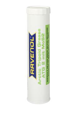

Паспорт
RAVENOL Arctic Tripoid Grease ATG 2 mit MoS2 - специально разработанная смазка на основе синтетических компонентов (эстеров), полиальфаолефинов., с добавлением минерального масла и присадки MoS2-дисульфид молибдена, загуститель – литиевое мыло.
Обеспечивает отличную устойчивость к сдвигу (механическую стабильность), защиту от коррозии и ржавчины. Специальный комплекс присадок и MoS2 помогают снизить износ при постоянном применении и продлить срок службы смазываемых механизмов.
Применяется для смазывания подшипников качения и скольжения при экстремально высоких нагрузках и очень низких температурах.
Верхний диапазон рабочей температуры RAVENOL Arctic Tripoid Grease ATG 2 mit MoS2 при продолжительном режиме работы составляет +120 °C. Не рекомендуется превышать температуру 160 °C кратковременно.
Применение при высоких температурах уменьшает срок службы продукта. Регулярное добавление смазки сохраняет ее свойства и сокращает эксплуатационные расходы.
Применение RAVENOL® Arctic Tripoid Grease ATG 2 mit MoS2 обеспечивает:
Устойчивость к сдвигу
Устойчивость к окислению
Устойчивость к вымыванию водой
Хорошую защиту от износа
Хорошую нагрузочную способность при экстремальных температурах
Очень высокую способность работать при высоком давлении
Хорошую адгезионную способность

в трипоиды же молибден противопоказан
или у равенол свой взгляд ?

Не это не для трипоидов смазка, просто называется так....

Спецсмазка для Антарктиды и архипелага Шпицберген!
Когда будет за бортом ниже -50С ей альтернативы немного и может быть востребована, где любая другая превращается в бесполезный кусок мыла.

Она не для типода, называется так... Она подойдет для наружного шарикового ШРУСа...
Я такую использовал, доволен!

HarDik, ты это писал пару месяцев назад ))))
Елена ничего не ответила
как молибден попал в трипод
