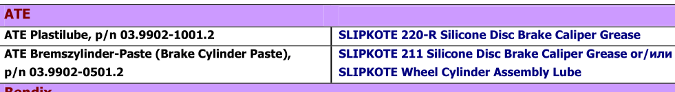

Кстати, tesloil писал что эта смазка НЕ для направляющих суппорта.
Вот я только не понимаю почему, ведь это SLIPKOTE 220-R
подтверждение в кросс-номерах SLIPKOTE 220-R/211 Silicone Disc Brake Caliper Grease - смазка для направляющих суппорта (Пост Gubkin #3674)

не всегда обратная заменяемость может действоватьGubkin писал(а): подтверждение в кросс-номерах
