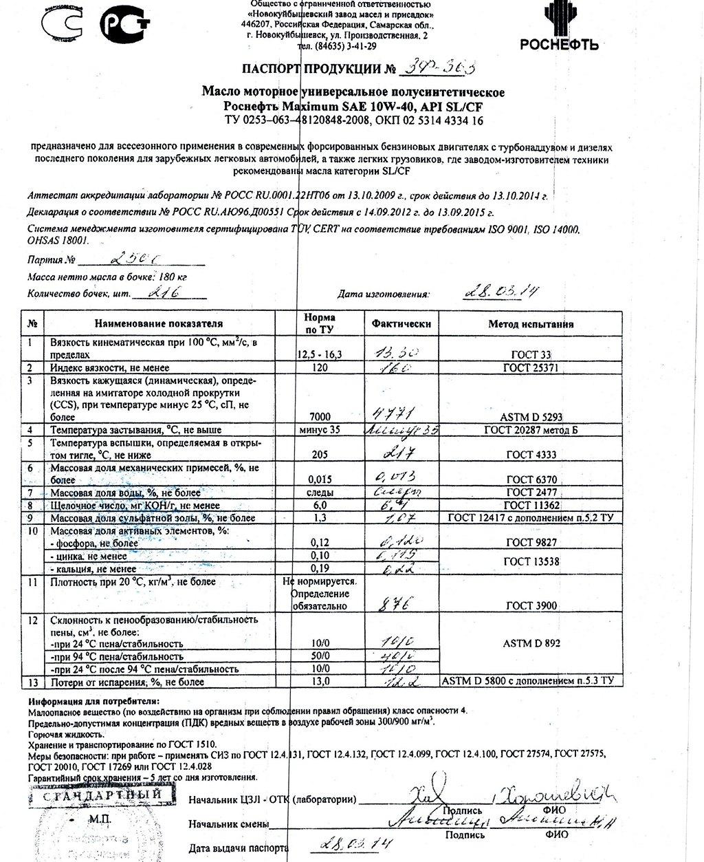

Maximum 10W-40 SL/CF
1л = 40814332, 3199, 4295
4л = 40814342, 3198, 4296
216л = 3197

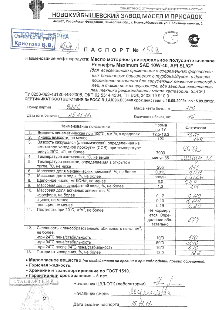

Роснефть Maximum 10W-40 SL/CF
"новый" паспорт
Чот сильно вязкое кмк для -20С

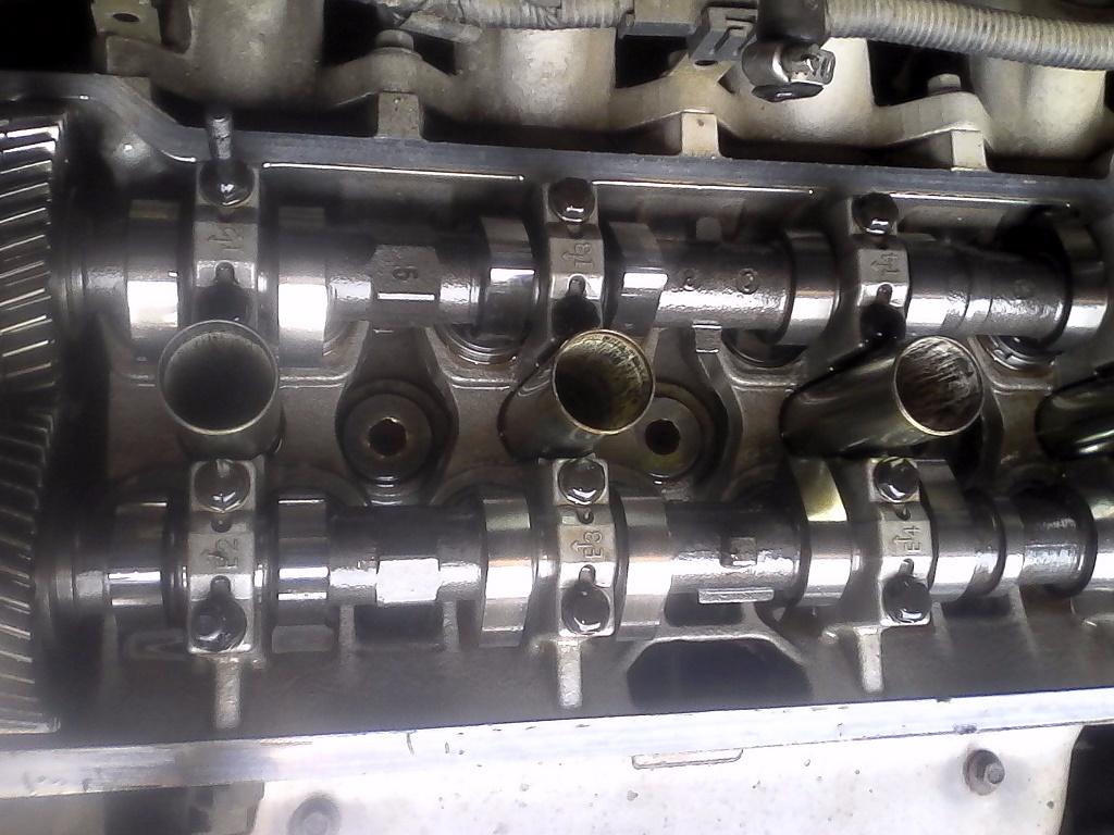

пользуюсь маслом роснефть 10-40 роснефть максимум. Обещал показать, что под крышкой клапанной. Вот, как то так.

прикольно... а еще? сам распредвал...

это распредвал. чисто.

КРАСИВО :D ,а общий пробег какой?

а причем тут пробег ? может он это масло меняет например раз в 4-5 тыс км. и все будет так чисто я уверен. главное не 10w40 и что полусинтетика. а срок замены масла. можно 0w40 менять раз в 15-0 тыс и будет хуже мотор

а как же без пробега? обязательно нужен и общий и непосредственно на этом продукте...может мотор еще совсем свежий...

по распредвалам тыщ.-25000

пробег 98000 км. На этом масле пробег 70000 км.

mox111, 98000, на масле на этом 70000, интервалы замены 5-7 тыс км. Заводской норматив 8 тыс.
Да, тоже на чери свою смотрю... и перепробеги были, при этом черт знает что лили и... чистота под МЗ. Какие-то незасираемые моторы у китайцев. Это вам не "слуджевая тойота", это вам не "дружок"!

просто масла качественные, я так думаю. И менять вовремя.

а ничего, что это копия тойотовского японского мотора 4AFE ?)))) ременный грм, проблемы с тойотовскими моторами по маслу это 1ZZ до 2005 года, в остальном проблем нет
