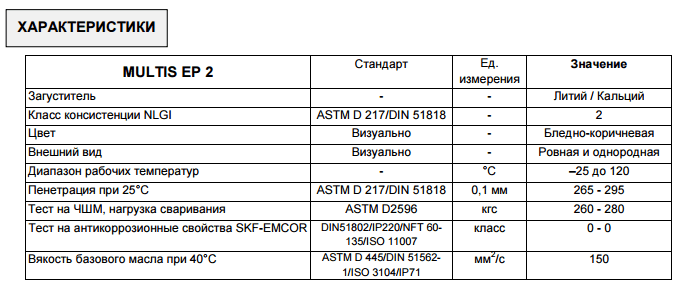

В характеристике указан диапазон температур от -25 до +190 градусов, значит ли это, что ниже -25 нельзя её использовать? У нас температура опускается до-42 градусов. Спасибо.
TOTAL MULTIS EP2 (NLGI LB)
смотря в каком узле использовать :)
vladimir50
Сообщения: 3
Зарегистрирован: 12 дек 2016, 08:01
Авто: NIVA
Сообщение vladimir50 »
Gubkin писал(а): смотря в каком узле использовать :)
Подшипник передней ступицы.
я считаю, она туда не пойдет из-за низкой планки верхней рабочей температуры
если только там, где нет дискового тормоза
лучше что-то более специальное поискать в Смазки ступичных подшипников
vladimir50
Сообщения: 3
Авто: NIVA
Gubkin писал(а):я считаю, она туда не пойдет из-за низкой планки верхней рабочей температуры
Но ведь у Литола-24 не намного больше, от-40 до 120-130 градусов.
