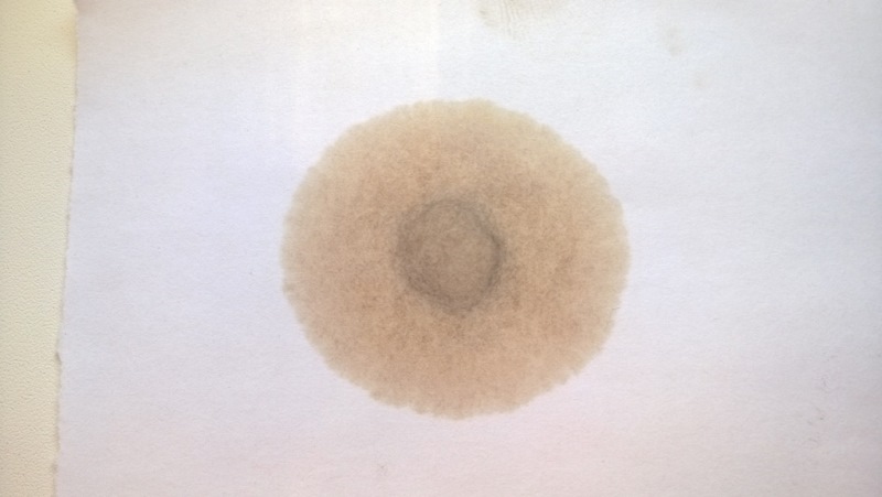

Проехал на Фиате с МКС Ормекс более 6000км, немного легче поехал, так что есть ли САТ в бензине, нет ли практически не ощущается, муфту распредвала по утрам практически не слышно, возможно продолжу катать c МКС до пробега в 10т.км. На фото капельная проба на пробеге 5500км, в реальности цвет светлее, сушил сутки.

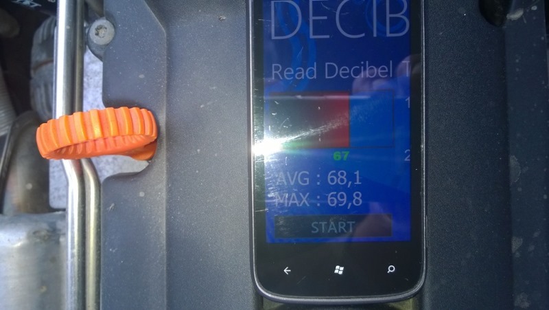

На VW замерял шум от двигателя среднее значение 68,1дб, если не ошибаюсь до обработки двигателя МКС было почти на децибел больше.
Основное впечатление- еду быстрее с прежним расходом топлива.

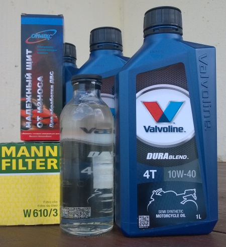

Сегодня в Фиате сменил масло Agip Racing 4T 5w-40 + МКС Ормекс залитые на пробеге 59177км , на Valvoline Durablend 4T 10w-40 SL- 2.25л. + SyntoLux 0.25л. +1/2 флакона МКС Ормекс.
Проехал 250км., первые впечатления о смеси- положительные.
Отработку Agip в ближайшие дни отправлю в лабораторию.

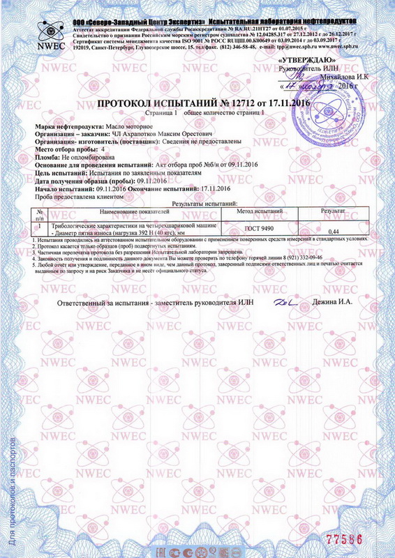

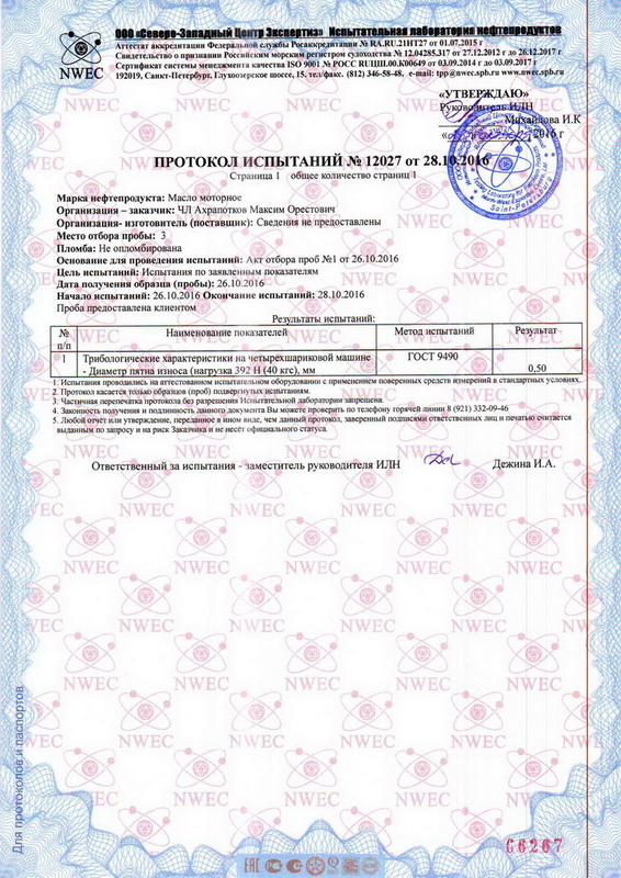

Анализов отработок с защитно-восстановительным составом МКС Ормекс все прибавляется.
Отмечается высокое содержание по железу примерно в 50% случаев. И только по железу.
Чтобы выяснить показатели износа по железу и сопоставить их с чистым маслом выполнена серия испытаний на ЧШМ по ГОСТ 9490 нагрузкой 392Н (40кгс).
Выкладываю полученные результаты
Чистый Lukoil Genesis Armortech 5W-30, диаметр износа 0,5
Lukoil Genesis Armortech 5W-30.jpg (222 КБ) 4967 просмотров
Lukoil Genesis Armortech 5W-30 + МКС Ормекс, диаметр износа 0,44
Lukoil Genesis Armortech 5W-30 + МКС Ормекс.jpg (231.64 КБ) 4967 просмотров

Диаметр пятна износа не используется в тестах моторного масла
Так как нет даже близко таких нагрузок и условий
Тест применим в трансмиссионных маслах

Gubkin, хорошо сказал! Кратко, емко, четко - как отрезал. Согласен. Хотел все равно посмотреть - возможность подвернулась - почему бы и нет.
Теперь имеем что имеем.
Амсойл, например, использует (обычные и спортивные масла при разных температурах и нагрузках) и другие масла при этом сравнивает.

Хороший показатель. Я так понимаю, на уровне масел с добавлением эстеров. А нет, поглядел, даже многих перекрывает, не рекордно, но в лидерах по пятну износа.

Состав на ЧШМ не покажет серьезного снижения износа, на чшм используется другой металл не желе в моторе, это ключевой фактор.
Нет ни каких проблем снизить износ в 2-3 раза другим составом на чшм, но это никак не связано с работой мотора, к сожалению, нужно смотреть другие методы и машины, где как минимум используются стали похожие на стали используемых в моторах, ха40 и т.д. Ну и температурные режимы разные совсем, по этому можно только моделировать результат, даже в этих случаях .....
Ну а 12 % снижение износа говорит о том, что любой пакет любого масла по треию и износу нет проблем переплюнуть, если есть такая задача ;)
Если есть желающие могу показать на примере лучшего результата амсоила в 0,35!
Отправлено спустя 3 минуты 58 секунд:
Что касается трансмиссионного масла стандартный состав для кпп снижает износ на 30 %, делались точно такие же испытания на чшм в питере в политехническом институте .....
Это так для сравнения, моторные и трансмиссионные масла ....
