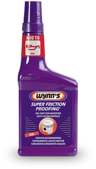

Wynn's Super Friction Proofing W66963 (присадка в масло)
PDS http://www.wynns.eu/wp-content/uploads/ ... ing_EN.pdf
MSDS http://www.wynns.eu/wp-content/uploads/ ... .01-ru.pdf
-Защищает и улучшает современные двигатели.
-Уменьшает трение и износ.
-Содержит кондиционер металлических поверхностей.
-Замедляет старение масла.
-Снижает расход топлива.
-Предотвращает окисление и преждевременное загущение масла.
-Останавливает образование шлама и отложений.
-Замедляет засорение масляного фильтра.
-Не повреждает каталитические нейтрализаторы.
-Совместим со всеми минеральными, синтетическими, моно- и мультиградными маслами и подходит для Low SAPS масел.
Применение
1 флакон 325 мл рассчитан на объем масла 2,5-5,0 литров

Купил данную присадку
Картер у меня 8 литров, поэтому пойдёт в ход 2 банки (в Delvac MX 15w-40)
защита от подделок даже есть, фольга под крышкой
В общем полиграфия и 2-ая страница с информацией удивила )
Пахнет качеством
EXP только не радует! Срок годности же вышел
