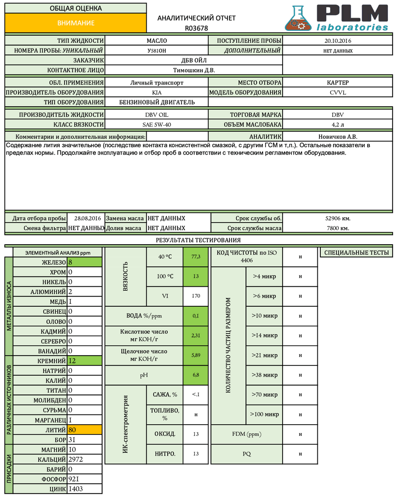

Масло: DBV / DBV 5W40 / SAE 5W-40
Автомобиль: Kia Optima(2013)
Общий пробег на одометре: 60361 км
Пробег на масле: 7800 км
Моточасы: 197 (есть счетчик моточасов)
Израсходованное топливо: ~620 литров
Доливки масла: нет
Присутствие отложений в двигателе ДО: ДВС не вскрывался ,визуально отсутствует
Присутствие отложений в двигателе ПОСЛЕ: ДВС не вскрывался визуально отсутствует
Автозапуск: да,каждое утро по 5-10 минут
Наличие чип-тюнинга: нет
ГРМ: цепь
Период эксплуатации: 20.05 2016 (+25С) - 28.08 2016 (+10С)
Срок эксплуатации: 3 месяцев
Топливо: Бензин 80% 92, ТНК, 20% НефтьМагистраль
Режимы:60% город, 40% трасса(каждые выходные 104 км в одну сторону М4 скорость до 170 км/ч)
Фильтр масляный: Kia оригинал
Фильтр воздушный : Nipparts /
Объем заливаемого масла: 4.1литра
Отбор масла: картер,обычная бутылка из под воды
Что было до этого масла: Официалы по чекам лили :
0-14736 заводское
14736-30078 Shell Helix Ultra — 5W40
30078-45106 Shell Helix Ultra — 5W40
45106-52561 Shell Helix Ultra — 5W40
52561-60361 DBV 5W40
60361- по настоящее время DBV 5W40
Промывка промывочным маслом: не делал - в картере остался несливаемый остаток старого масла

лаба выделила желтым Литий
что она этим хотела сказать ?
И что за двигатель, код, объем ?

за 3 месяца 7800 км ???? т.е. по 2600 км в месяц и 40% трассы ? Это как минимум 80% трассы.
Нормальный анализ для почти полностью трассового пробега.
Вот не люблю ПЛМ. Не ясно каким методом и что измеряют

PDS
Беру свои слова обратно. За 3 месяца трассового пробега просадить вязкость при 40 на 13 сст и горячую вязкость почти на единицу - масло троечник
DBV oil 5W-40 отработка на Kia Optima после 7800 км [PLM lab]
Бозон Хиггса, может хватит уже PDS-ами размахивать? Масло осталось в классе, индекс вязкости характерный для крекингового 5W-40.
Анализ отличный, в таких услвоиях можно смело кататься до 10 000 км, а может и до 15 при крайней на то необходимости.
Отправлено спустя 47 секунд:

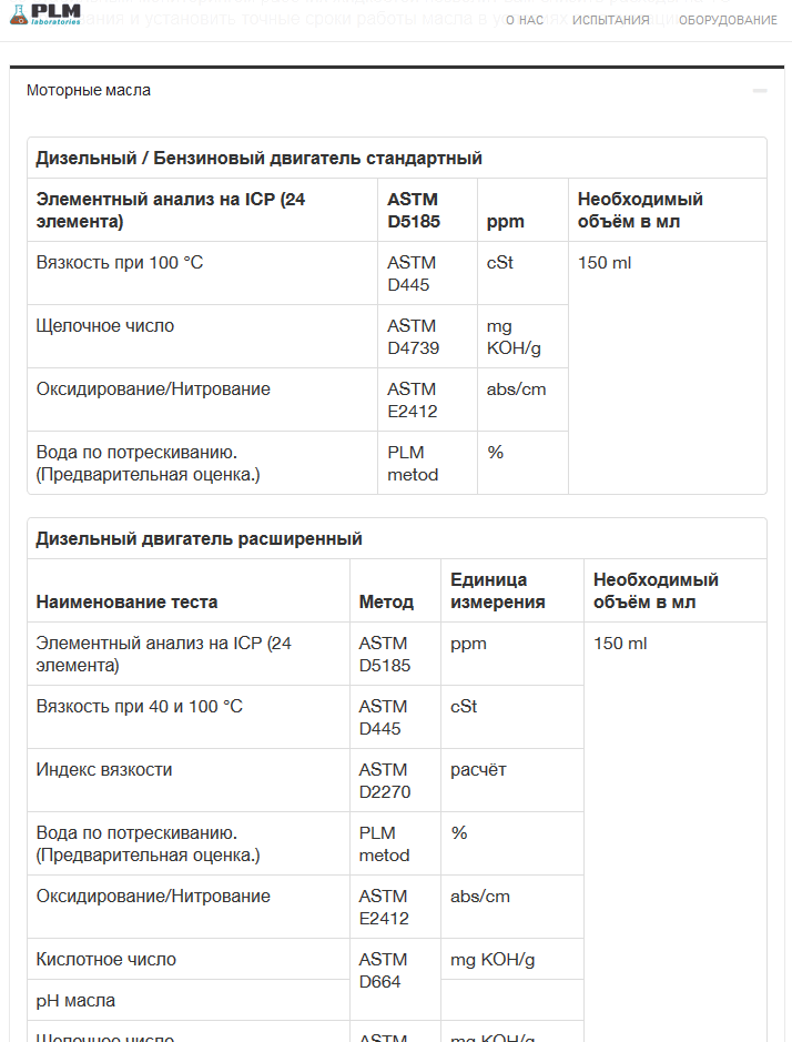

всё ясно как день https://plm-lab.com/tests/oil/Бозон Хиггса писал(а):Вот не люблю ПЛМ. Не ясно каким методом и что измеряют
Про литий нашел, что это ингибитор коррозии в антифризах
Если в свежем масле его не было, то скорее всего проблема с системой охлаждения
Если BN и правда по D 4739, то оставшийся запас внушает.

Вольная рецептура,традиционно с одной лицензией SN (европейское масло))),только для СССР
,в этом анализе все восхищает,как и пугает...выросший индекс вязкости например,а кто скажет правду сколько доливалось этого масла ? а достаточно в отработку добавить свежего и вот анализ -ап
