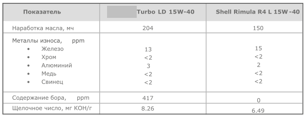

Немного про сукцинимид бора. Хотя под него скорее надо создать тему про противозадирные присадки, EP – присадки (EP – extreme pressure additives))

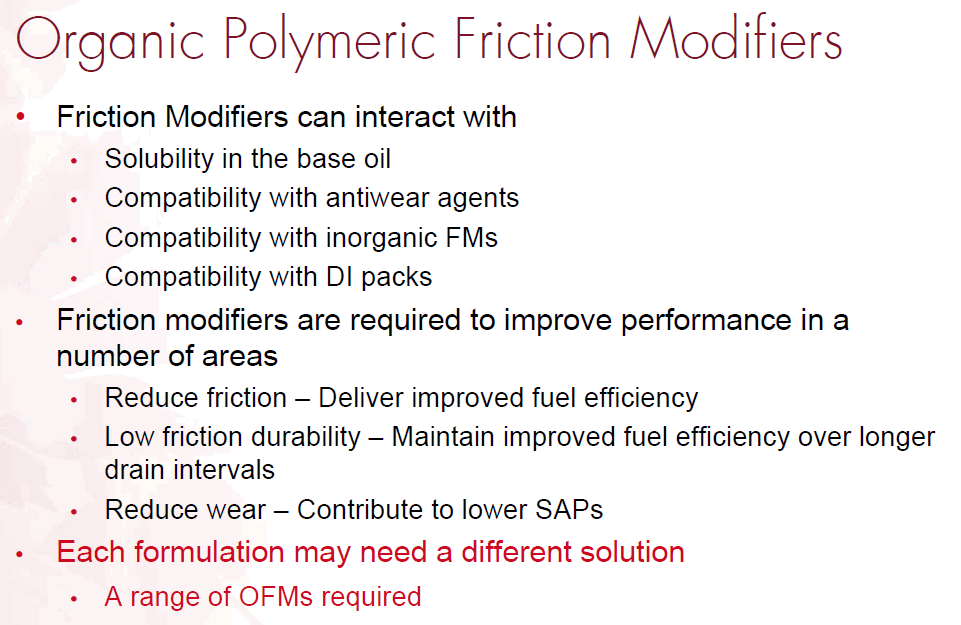

Органические модификаторы трения или OFM (Organic Friction Modifier)
Обычные органические модификаторы
1) глицерол моноолеат (GMO - glycerol mono-oleate)
2) Олеин амиды (Oleyl Amide)
3) органический молибден MoDTC
Характеризуются
1) Маленькими размерам молекул
2) Полярной головкой молекулы которая прилипает к поверхности металла
3) Неполярной цепочкой которая даёт совместимость с маслом и обеспечивает стабильность плёнки
Croda lubr. выпускает следующие виды OFM
Обычные OFM
-глицерол моноолеат (GMO - glycerol mono-oleate)
-олеамид (Crodamine O)

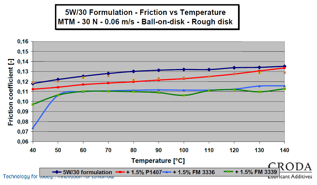

OFM для экономии топлива
Perfad FM 3336
Perfad FM 3339

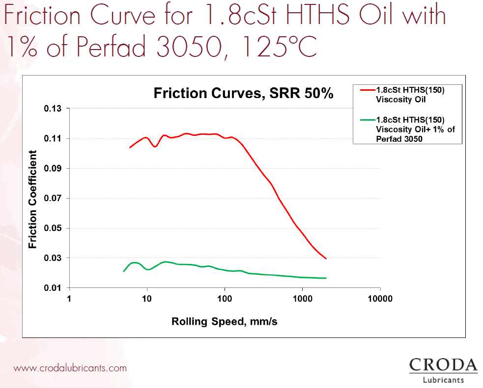

Полимерные модификаторы трения для масле с экстремально низким трением
Perfad 3006
Perfad 3000
Perfad 3050

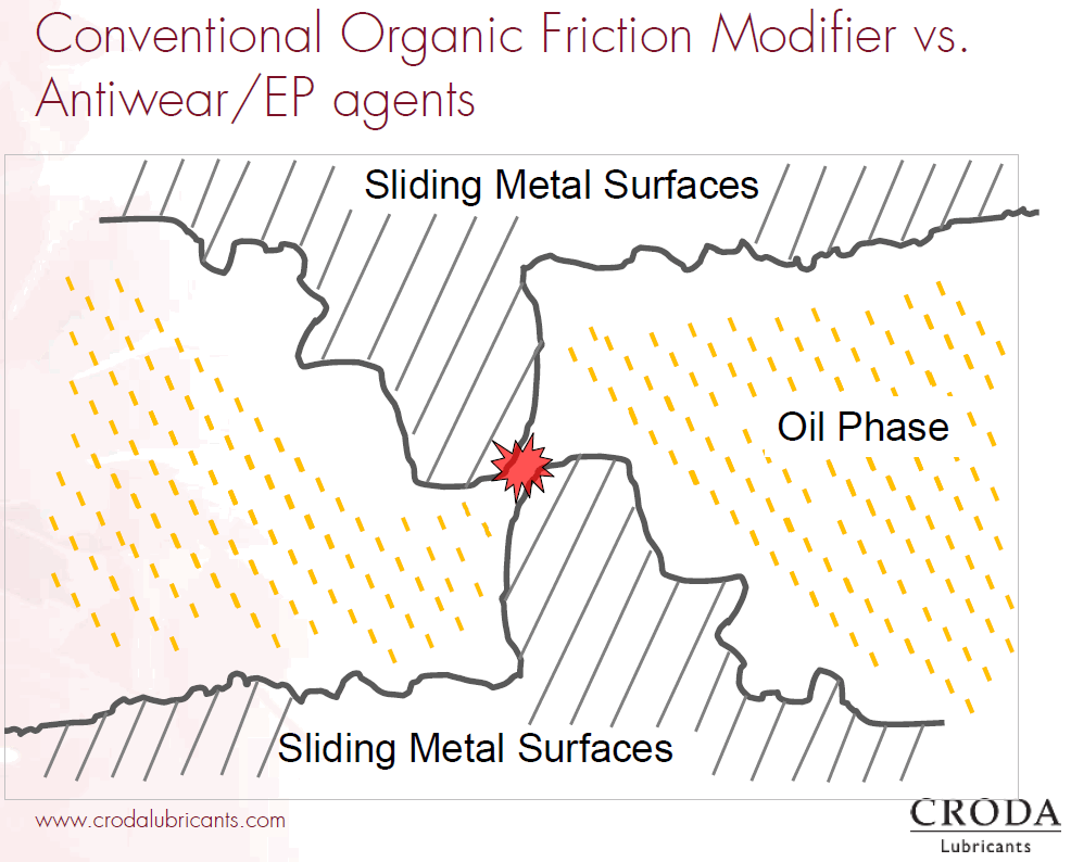

Зона трения БЕЗ OFM

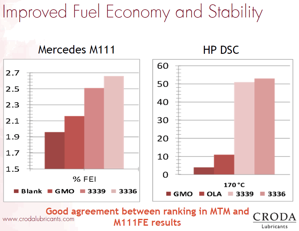

Топливная экономичность от введения OFM на левой картинке и "high pressure (HP) and sealed pan differential scanning calorimetric techniques (SP-DSC/HP-DSC)" на правой

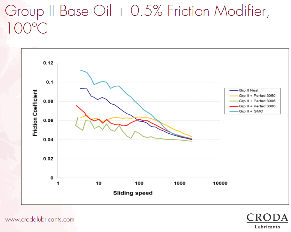

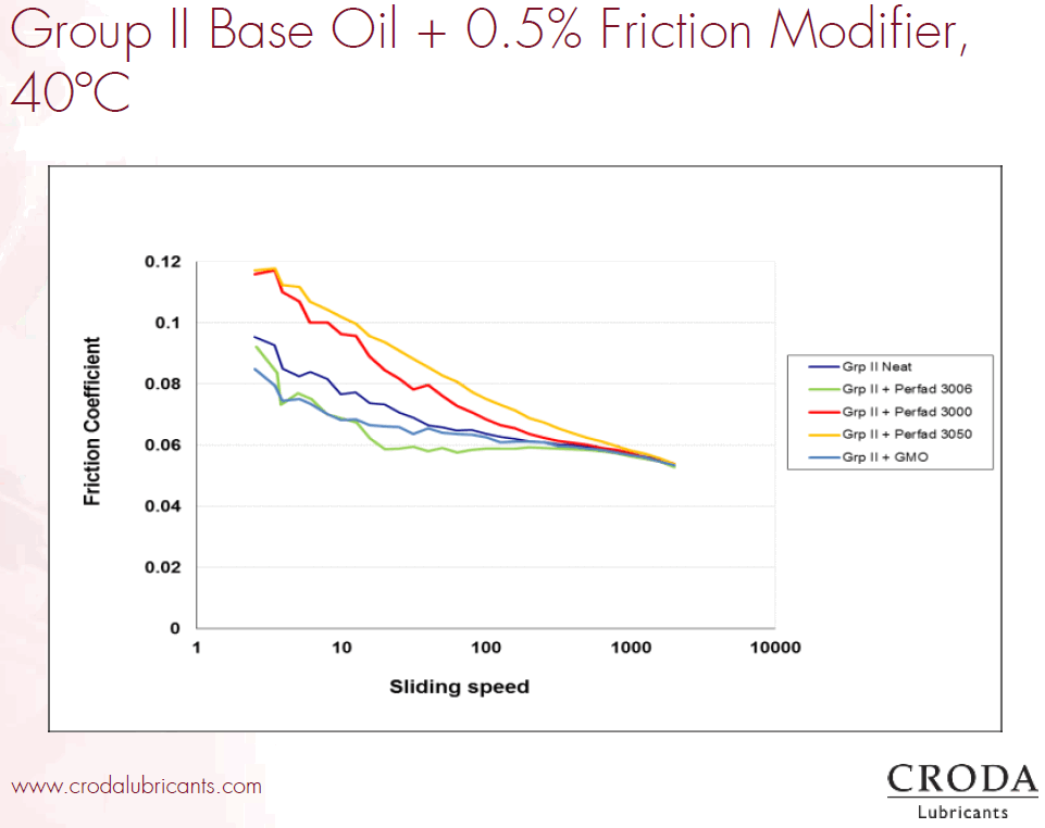

Зависимости коэффициентов трения от температуры масла и вида органического модификатора трения
- Базовое масло 2-ой группы
- с добавлением простого OFM в виде GMO
- с добавлением полимерного OFM (3006, 3000, 3006)

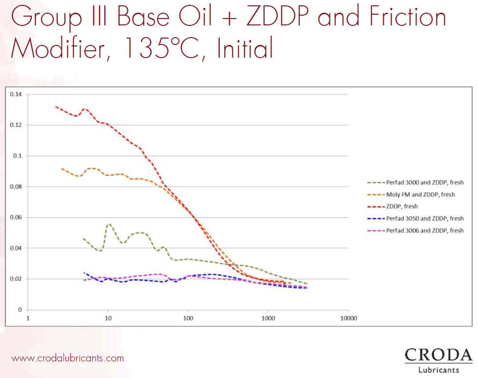

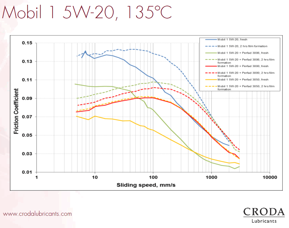

Тоже самое, то теперь базовое масло 3-ей группы с добавлением ZDDP, а так же органический молибден для сранения.

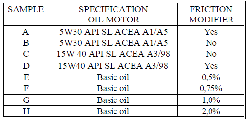

Влияние модификаторов трения на износ по методу ASTM D 4172
Образцы для тестирования
Результаты испытаний на 4-х шариковой машине трения

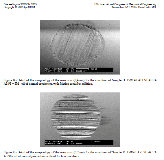

Визуальное сравнение износа
Выводы
1) Было установлено, что снижение вязкости HTHS ниже 2,6 мПс приводит к резкому повышению износа.
В первую очередь это касается поршневых колец и только потом коренных и шатунных вкладышей, а так же кулачков распредвала.
Введение модификаторов трения крайне эффективно помогает бороться с этими негативными явлениями
2) Введение всего 0,5% модификатора значительно снимает износ
3) тесты на 4-х шариковой машине довольно дешёвы и как показала практика они довольно точно отражают реальное поведение масла в дорогостоящих тестах с реальными двигателями
