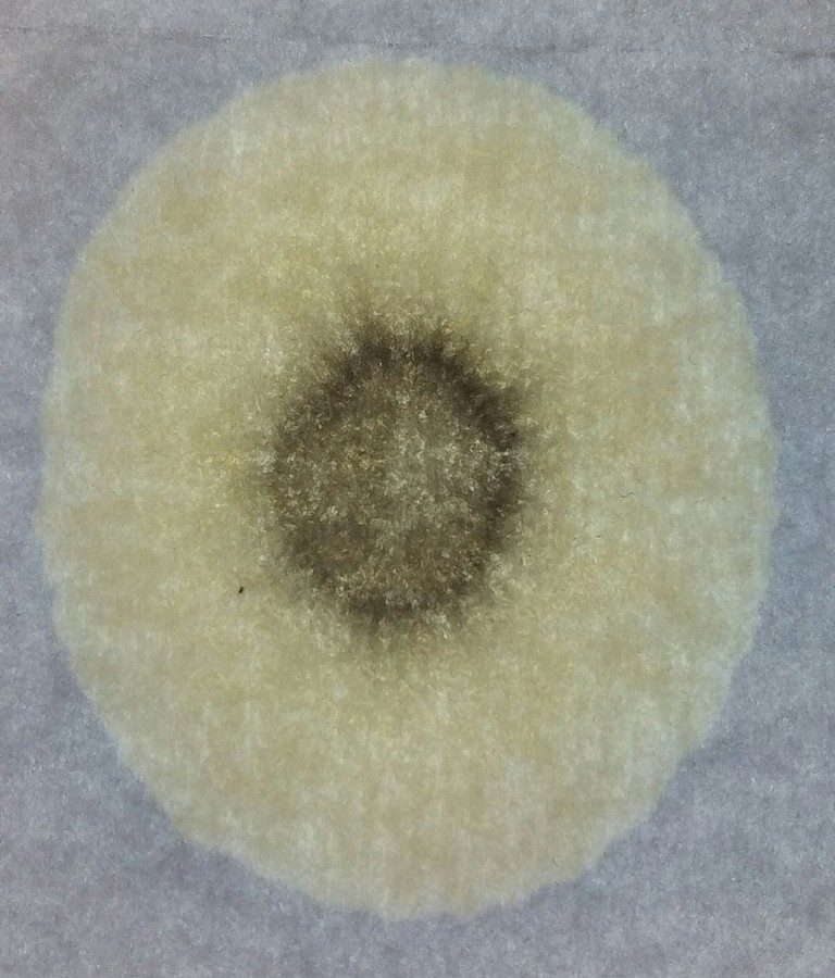

Капельная проба 9+тыс. Бумага офисная, сушилась сутки.
Полагаю всЕ нормально. средняя скорость 30-31км/ч ~300мч.
Первые части марлезонского балета :D см. выше #19,#26
Ваше мнение господа)? Катаем дальше?

Иванович писал(а):Катаем дальше?
пока без проблем, да.
хотя отсутствие видимого ядра меня смущает

Я бы поменял...у меня проба посвежее выглядела, правда она на "синей ленте"...и Грей при этом намекнул, что маслу край.

Четко выраженных кругов у меня на 4,5тыс не было и на 9тыс :? . Возможно заменю на днях.

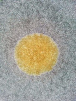

Что можно сказать об этом ? Еще живое ?? :?:
Сутки сушилось при комнатной темп. :
спустя четверо суток :
Масло Пао+эстеры Amsoil SS 5W-30 :class .
пробег на масле 8,200км .
А/м Opel astra j 1.4t мт, общий пробег 39.200км + чип тюнинг. мощность выросла с 140 до 160-170 л.с. крутящий с 200 до 250.
Пробег по городу 85%.
бенз 98 Лукойл.
Часто "отжигаю".
Счетчик жизни масла показывает 36% . На канистре написано: гарантированно :D 15,000миль (24,000км) :shoot: в жестких условиях и 25,000миль (40.000км) в нормальных =)

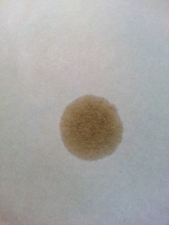

Сейчас сделал новую пробу после поездки на море. выложу после сушки. Сейчас общий пробег 40,300 . ехал ночью, трасса пустая.. так что топил хорошо , думаю прогрел масло как надо ) счетчик масла показывает 34% =)

Мое мнение - масло умерло еще тыщу километров назад.

Вот к примеру моя проба, 10 месяцев и 330 м\ч Капельная проба. Экспресс тест состояния масла. (Пост mikong #28945) выглядит посвежее вашей

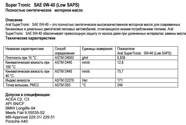

Ждем анализ этих капель- ARAL 0W-40 LL-04
Машина BMW 320 N20 2015 год,общий пробег 11000 км,на масле 5000 км

mikong писал(а):Мое мнение - масло умерло еще тыщу километров назад.
mikong писал(а): что то я читал читал. все равно не пойму что именно с маслом произошло ? отобрал сегодня на анализ 1,5 литра(только такая тара была новая) . Вот думаю в Ростове-на-Дону норм лаба ??
#73
MackCoy писал(а):что то я читал читал. все равно не пойму что именно с маслом произошло ?
Умерло...окислилось...постарело...стало не пригодным для дальнейшей езды...как вам больше нравится :)

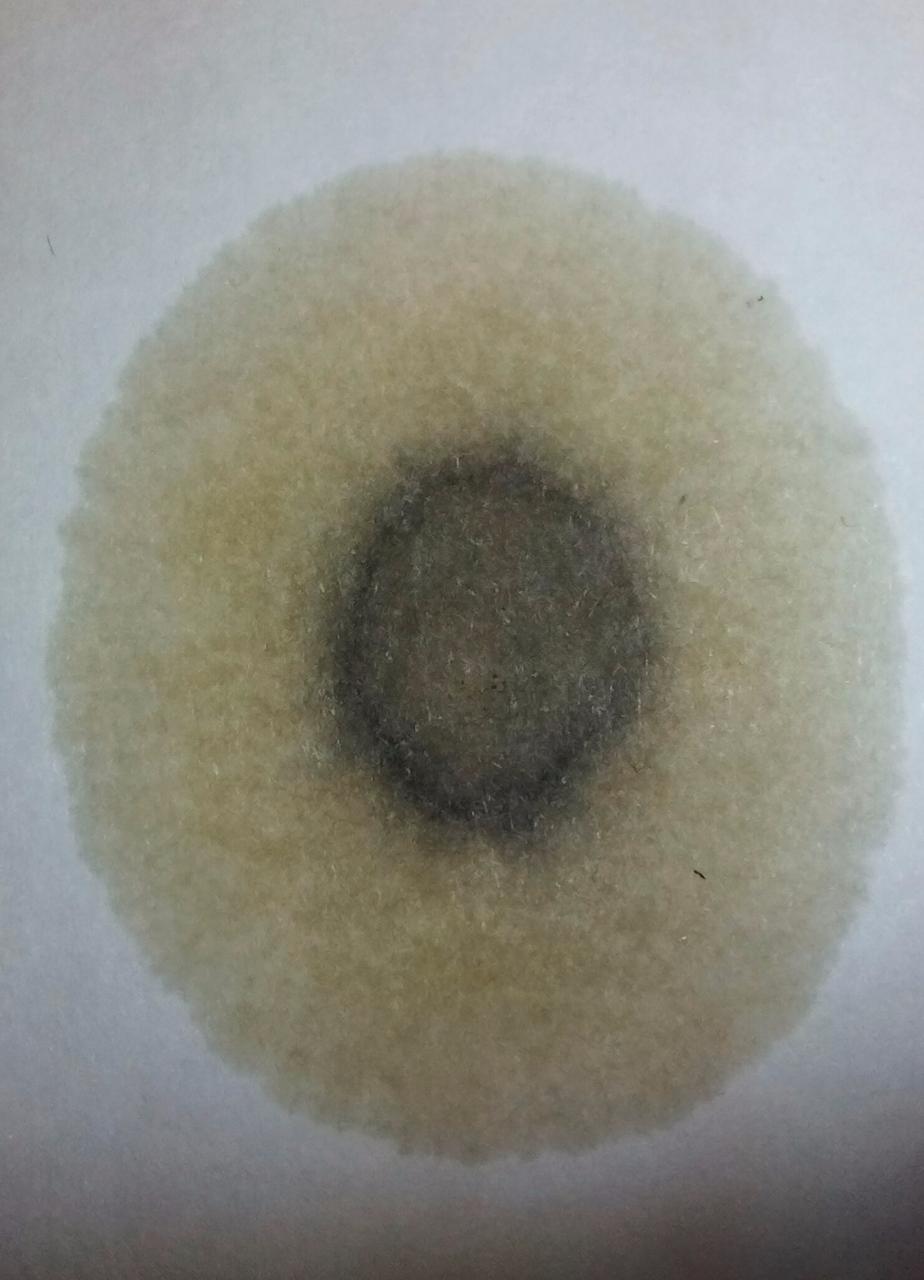

Вопрос знатокам. Что скажете?
Отправлено спустя 3 часа 2 секунды:
На просвет
Mobil1 0W-40 New Life. Пробег 3500 км.
Есть ещё одно фото на просвет, но по размеру файла не грозится.
Нашёл всё таки как уменьшить файл)))
