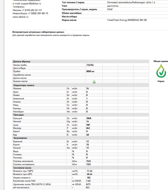

Масло Total Quartz 9000 Energy 0W-30 (SL, A3/B4, 229.5)
VW JETTA 1.4 CAXA 122 л.с.(третий анализ с этого мотора)
Общий пробег 88000 км.
На масле 8000 км.
Без доливок.
Режимы 50/50.
До этого был addinol superior 030 0w-30
Заправка 3,6 литра
Допуски 504/507 502/505/505,01 502/505
мое мнение:

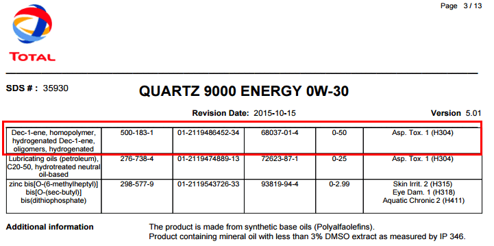

В который раз мощный полнозольник 502/505, обязательно на ПАО -доказывает свою состоятельность.
По анализу все отлично, четвертый поршень еще не прогорел))), цепь грм еще живет)
И есть небольшой плюс в цене, так как тотал дешевле почти на 1000р против addinol, что радует)

Да, анализ хороший, масло подошло для двигателя )
ПАО хорошо себя показало, его тут до 50%
Можно было и до 10 тыс.км катать

вязкость в норме, кислотное не растёт, следующий анализ сделать на 10 тысячах :)

Спасибо. Кварц выглядит покрепче Аддинола, если конечно МИЦ опять чего-нибудь не напутал.

ASTM 2986 сводит на нт информативность данного анализа, реально там TBN в районе 2,5 - 3

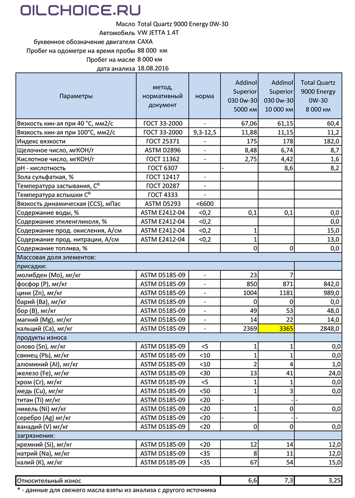

Вбил три анализа с данной машины в одну табличку
2015.11.27 -Addinol Superior 030 0w-30 отработка VW JETTA 1.4T.png (82.42 КБ) 4222 просмотра
Напомню, что относительный износ, это отношение металлов износа к пробегу на масле
(берётся железо в одной доле, алюминий в 2-х долях, остальные металлы в 4-х долях, всё это суммируется и делиться на пробег, затем умножается на 1000 для легкости восприятия цифры)
