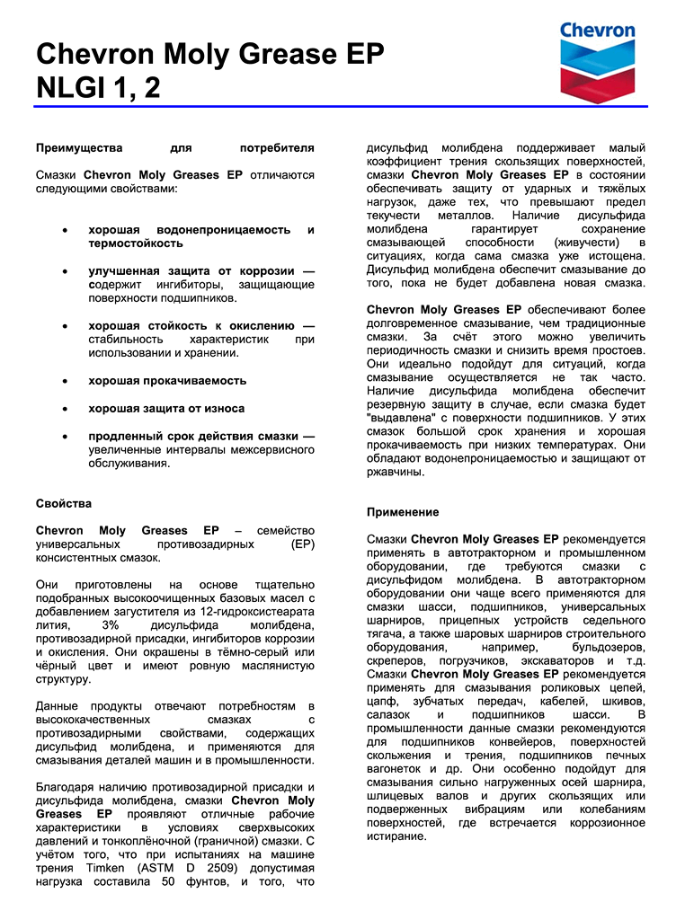

Страница продукта http://chevron.petrolube.ru/catalog/detail.php?ID=880
Код (артикул) для заказа
туба 400 гр NLGI 2 = 023968694234, 255660642
туба 400 гр NLGI 1 = 023968694227, 255659642
ведро 15,9 кг NLGI 2 = 255660451

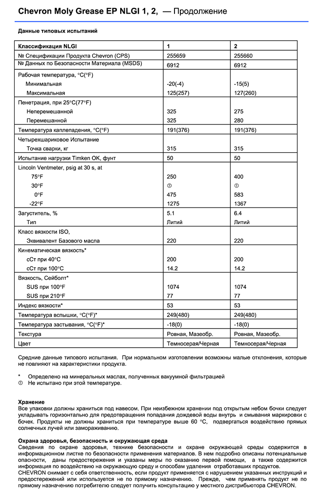

ну кстати если сравнить нагрузку сваривания, Тимкен и вязкость базового масла то NLGI 1 ни в чём этом не уступает более вязкому NLGI 2
Chevron Moly Grease EP - внешний шариковый ШРУС
Действительно. Но рабочая температуры -20 у "единички" и -15 у "двойки" всё портит
ничего не портит, стоит авто проехать 5 км и темп ШРУС будет выше -20С
это как утверждать, что если темп. замерзания масла -20С то в -25С оно не будет смазывать
Будет... после запуска )

Ну и характеристики для сравнения:
