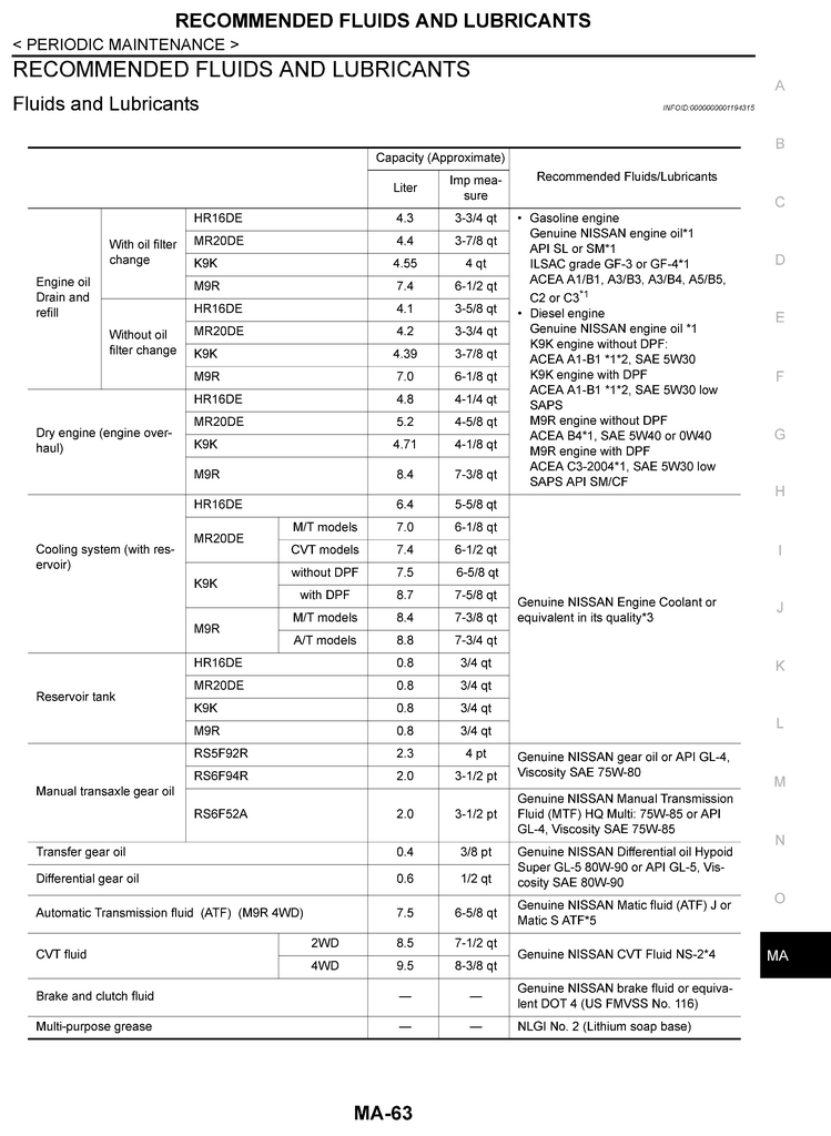

Зола здоровья двигателю не добавляет )
по инструкции у тебя вообще можно лить всё что угодно.. от A1/B1 до A3/B4

масло в Juke
Для этого мотора оптимальна вязкость 5w-30 ACEA A5/ILSAC. Например Valvoline Synpower FE 5w-30.

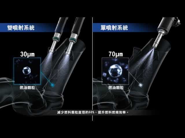

clyde,
на этом джуке система двойного впрыска,по две форсунки на цилиндр,имеющие отверстия для распыления меньше чем в обычных,и рекомендации к маслу в первую очередь low SAPS,ну или хотя бы mid SAPS,чем меньше будет зольность,тем лучше) С1 или С2
масло в Juke
mox111,
не знал. спасибо. буду иметь ввиду.

масло в Juke
mox111, речь точно о HR16DE?
- Flamie
- Сообщения: 547
- Зарегистрирован: 23 июн 2015, 13:29
- Откуда: Москва
- Авто: Nissan Teana J32
- Масло: Shell Helix Ultra 5w-40 Pure Plus
масло в Juke
Действительно есть разница.
Несмотря на это отличие, прямого резона в малозольниках не вижу, так как впрыск не прямой.
- i100.jpg (32.46 КБ) 5503 просмотра
Последний раз редактировалось Flamie 20 июл 2015, 16:41, всего редактировалось 2 раза.

масло в Juke
veles,
да с 2010 эта фишка у них была номер один,точная дозировка впрыска и т.д.
