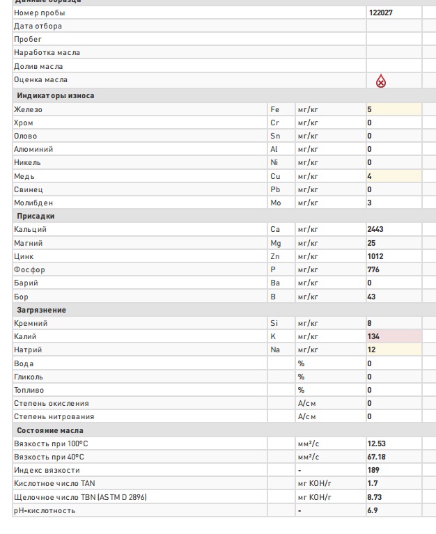

Машина кобальт 1,5 2013 г.
Пробег общий 85000 км.
На масле 7000 км. с февраля 2016-по июль 2016.
Режим в основном город (90/10).
До этого заливалось Total Rubia 9900 5w-30
Формат у мицгсм изменился,теперь такой-

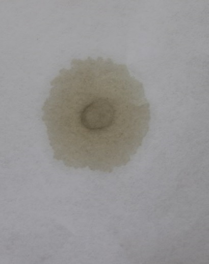

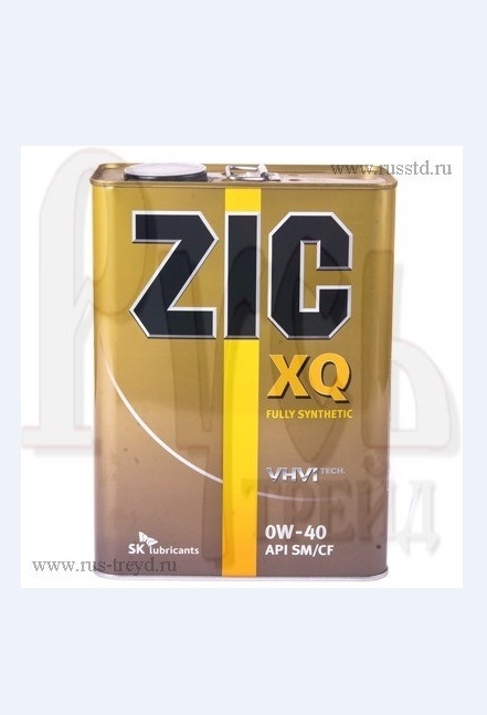

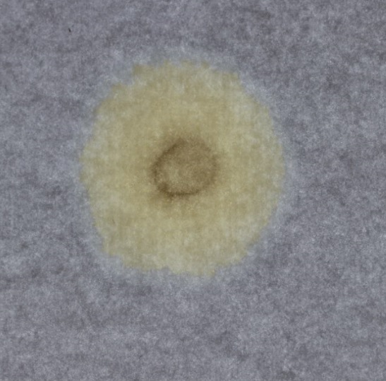

Фото канистры Капельная проба Анализ на бланке МИЦГСМ

Опять D 2896, ну да ладно. По pH масло еще живое, а вот по капельной... Из-за антифриза, видимо.

Хорошая нулёвка
вязкость в пределах 40-ки по SAE
металлов минимум
относительный износ по этому очень низкий
можно увеличить интервал до 10 тыс.км

да легко))то ка видишь снова сюрприз (я прям ждал)) -калий,антифриз на месте,было дело заезжал на лукойл попробовать новую заправку пару раз ...

антифриз на месте...

mox111, присадки какие-нить лились ?

только новая заправка ,лукойл 95 там супер какой то ) не помню как его там)

Может аналог ТБЕ льют?! ТБЕ тоже калий давал.

нее, заправка лукойл,ранее тнк и bp,чет подмешали с супер 95м на луке...

Антифриз в бензине в подарок? Акция?

Это дешевые октаноповышающие добавки в бензин (в которых присутствуют производные щелочных металлов- литий, калий и натрий),которые убивают каталики,свечи и т.д.,этот бензин и обзывается на лукойле 95 экто,а что бы это увидеть,сейчас я заправляюсь на "старых",проверенных тнк,и больше чем уверен ,что в следующем анализе -калия мы не увидим ВАЩЕ)...просто хотелось попробовать супер топливо) 95 экто от лука,вот реальность-простой 95 доводят хрен знает чем до супер 95 экто),а может там весь бензин такой)...вот такая акция)
