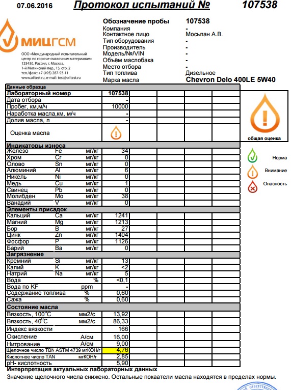

Chevron Delo 400 LE 5W-40 отработка с Toyota Land Cruiser 200 4.5D после 10 тыс.км [МИЦГСМ]
Машина TOYOTA LAND CRUISER 200 2013г. 4,5 D.- чип 300 л.с.
Общий пробег 50 000 км.
На масле 10 000 км.
Без доливки, до этого заливалось кастрол 5w-30 A3/B4.
Режим 50/50 (город/трасса).
По заправкам не однозначно (все подряд).
Объем картера 9,2 л.
(капли не выкладываю)
На масле 10 000 км.

Андрюх, я так понимаю, что прошлый анализ с этой машины MOTUL 300V 5w-40 отработка с TOYOTA LC 200 4.5 D после 5000 км [МИЦГСМ] ?

НЕТ,тот так и остался на 300v,осенью будем смотреть далее) как пошло,не хочет даже слышать про другое,как мастера по тюнингу сказали-так и должно быть)

А я только хотел написать, смотрите как масло Delo пришлось кстати двигателю, металлы начали падатьmox111 писал(а):не хочет даже слышать про другое
считаю что для такого двигателя V8 тут Ме износа очень хорошие
судя по щелочному, окислению и нитрированию можно катать до 15 тыс.км
хотя по мне так интервал 10 - оптимальный

учитывая заправки без разбора -СJ-4 хорошо удерживает сажу,при 0,6 %(и по капле это видно тоже)-нитрование -9 ! супер)
а в другом анализе с 504/507 -только качественное топливо было...

Ну уж откровенное печное топливо в Москве поискать... или владелец принципиально выискивает заправки с самым дешевым дизелем?mox111 писал(а):учитывая заправки без разбора

да,русская забава,просто не парится,где кончилось -там и заправился)...В Москве особо не забалуешь),но стоит отъехать от Москвы на 1 метр
,уже другое топливо,потому что подмосковье)))

10 это явно мало, следующий анализ делать на 15Gubkin писал(а):можно катать до 15 тыс.км
очередной удивительный результат. mox111, у тебя никто там не может свежим маслом отработки не разбавлять?
конечно с дизелем такое вполне может быть, но чтоб с чипованным...
у американцев магния больше, чем кальция, а цинка вровень с форфором. тут почему-то наоборотveles писал(а):Анализ свежего

тут почему-то наоборот... очень разные даты анализов).
разбавлять -эт вряд ли,простые смертные,кладешь им остаток в багажник (на всякий случай),с ним и приезжают...

Масло справилось хорошо, но железа могло быть и поменьше учитывая картер 9л, может просто стиль езды напористый на чипованном моторе...

Наконец измерили TAN по человечески, и заблажили что TAN низок по чему то - какие то незнайки в стране чудес..По железу после чипа трудно что либо сказать...
Интервал нормальный 1 год / 15 000 км, я бы лучше бы использовал Chevron Delo 400 LE 5W-30 или что то подобное - меньше цинка фосфора...
