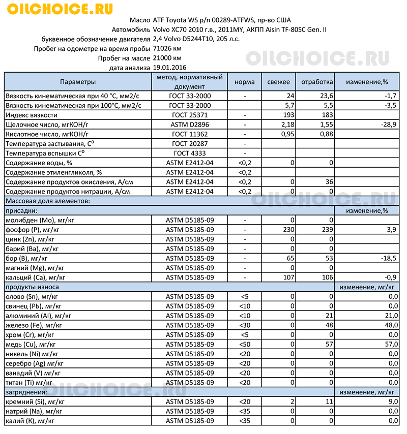

Масло: ATF Toyota WS p/n 00289-ATFWS, пр-во США (в черных пластиковых канистрах 1 U.S. Quart), партия соответствует исходному образцу.
Автомобиль: Volvo XC70 2010 г.в., 2011MY, АКПП Aisin TF-80SC Gen. II
Двигатель: 2,4 Volvo D5244T10, 205 л.с.
Наличие чип-тюнинга: нет
Общий пробег на одометре на момент слива масла: 71026 км
Пробег на масле: 21000 км
Моточасы: нет инф.
Объем заливаемого масла: заправочный объем АКПП - 7,6 л, объем замены - 12 л.
Доливки масла: нет
Срок эксплуатации: 2 года 3 месяца 6 дней
Период эксплуатации: 01.05.2013-07.08.15
Автозапуск: не использовался
Предпусковые подогревы: при T<-5C
Топливо: Дизельное, класс 5 (Лукойл Екто, Роснефть Фора, Татнефть ТАНЕКО)
Режимы: 50% город , 50% трасса.
Фильтр масляный АКПП: штатный несменяемый
Что было до этого масла: OEM Volvo 31256774
Промывка промывочным маслом: согласно технологии замены - слив, 4 л долив, слив и замена замещением 8 л.

Интересно было сравнить вот с этим анализом GT OIL GT ATF Type IV Multi Venichle отработанное после 24300 км с KIA SORENTO [ТИТАН]
С почти таким же пробегом
тут в 2-3 раза выше износ получается

Ну, не сравнивайте несравнимое. Коробки разные. У Вас как обменник выполнен? Из какого сплава?
Для этих коробок (ТФ80) значения в норме, а вот по щелочному и падению вязкости ясно, что прав Айсин Сейки Ко., а не автопроизводитель. К 40 тысячам АТФ уже будет состаренной.

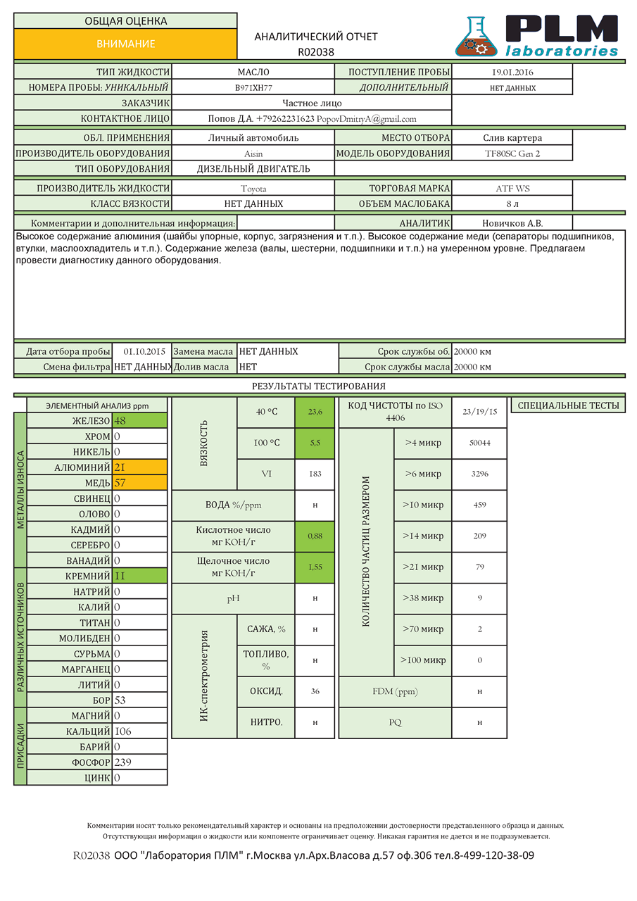

Сань ,tbn c tan в таблице перепутаны в итого

А здесь медьсодержащий сплав. И за 5-7 лет у многих начинаются проблемы с протечкой антифриза в обменник. Особенно у тех, кто жидкость вовремя не меняет. У свежей АТФ данного допуска коррозия на медь 2а.Gubkin писал(а): снаружи чёрный, непонятно в общем )

Натуральная WS, не левая. Ты посмотри спектры с оригинальной жидкостью Вольво, отлитой из банки у ОД. Был бы левак - было бы сильное расхождение спектров и состава. Я еще три года назад проверял, просто делал это на работе, а не в независимой лаборатории. Сей анализ я делал не для себя, а чтобы кое-кому ремонтирующему всякие АКПП (с гарантией 20 тысяч км), заявляющему что орЫгинал за 1000-1300 р/л типа круче WS и не имеет с ней ничего общего. Хотя те коробочники, что чинят в том числе эти Айсины, пользуют именно эту жидкость - WS американского рынка или ее клон Aisin ATF-0WS.mox111 писал(а):Gubkin,
Отправлено спустя 3 минуты 53 секунды:
американский ws на нашем рынке -либо не американский (Тунгусов и его банда),либо левак,в топку пластик ws,да еще с таким пробегом-ужос
Отправлено спустя 16 часов 12 минут 27 секунд:
P.S. И приобреталось масло как и некоторые другие ГСМ производства Statoil в Фаворит-ойл на Ивана Франко 40. Собственно, чем гнать левую WS проще гнать псевдояпонские масла как делает этот самый Фаворит-ойл со своим Yokki или Тунгусов с Тотачи-Митцау. Причем в железе, а не в пластике.
Американская WS произведена заводом Эксон-мобил, номер партии можно проверить.
