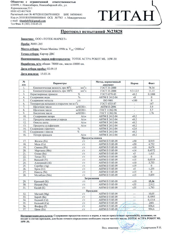

Протестировали новинку от ТОТЕК на Nissan Maxima V6 2.0
Пробы брались через щуп на пробеге 5 000 и 10 000 км
Двигатель контрактный , масло заливалось на пробеге двигателя 68 000 км.
Борт журнал автомобиля: Nissan Maxima QX 2.0 , 85, 99 и 106 записи.
Масло: ТОТЕК АстраРобот ML 10W-30
Автомобиль: Nissan Maxima QX, 1998 г, АКПП
Двигатель: 2.0 , 140 л.с.
Наличие чип-тюнинга: нет
Общий пробег двигателя на момент слива масла: 78 000 км
Пробег на масле: 5 000 и 10 000 км
Моточасы: нет инф.
Объем заливаемого масла: 4.5 л
Доливки масла: нет
Срок эксплуатации: нет инф.
Период эксплуатации: зима - осень 2015 год
Автозапуск: не использовался
Предпусковые подогревы: нет
Топливо: АИ92 ,АИ95 с различных заправок Москвы и Московской области
Режимы: смешанный, точнее установить не удалось.
Фильтр масляный: OEM
Фильтр воздушный: OEM
Что было до этого масла: Mobil Super 3000 5W-40
Промывка промывочным маслом: да, полнообъемная, промывочное масло ТОТЕК
Топливные присадки: иногда ТОТЕК УМТ
Данные для свежего масла из PDS
Масло относится к нижнему ценовому сегменту ТОТЕК - стоит в 2.5 раза дешевле HR 5W-40.
Отработало отлично:
-Вязкость не просела
-Щелочное просело менее чем в 2 раза.
-Кислотное не поднялось в интервале 5 - 10 тыс.км
-Минимальный износ
Отмечу, что в этом масле нет молибдена, а в отработках его концентрация повышается. Вероятно, масло отмывает отложения от масел, которые плескались в картере этого двигателя ранее.
Производитель позиционирует масло на срок до 15000 км - охотно верю, что оно сможет спокойно отработать такой интервал.

8,5 по ГОСТ 11362 это высокое щелочное, тем более для зольности 1.0!
Масло начало густеть, но 15 тысяч в этой машине выдержало бы совершенно точно.

RandomXP писал(а): Производитель позиционирует масло на срок до 15000 км - охотно верю,
лучше сразу 20 катать, чтоб хоть как то оправдало свою стоимость...
есть другие анализы с этого авто на другом масле?...может откатать на ЛУкойле синтетик 5/40? а потом делать выводы о масле?
что касаемо износа так таких показателей полно, надо понимать что анализ косвенно показывает износ, и без взвешивания деталей остается только гадать!
примерно одинаковые показатели металла на пробеге 5т. и 10т., и не линейный их прирост наглядно показывают что все анализы вилами по воде, и определенная часть остается в фильтре..., низкое падение щелочного тоже поставлю под сомнение
честно не вижу иной мотивации залить данное масло кроме как желания экспериментировать...ИМХО

Vitek74 писал(а): есть другие анализы с этого авто на другом масле?...может откатать на ЛУкойле синтетик 5/40? а потом делать выводы о масле?
Нет, это считай вторая заливка масла после установки двигателя. И владелец закупился ML 10W-30 на несколько смен. Лить туда 5W-40 не вижу смысла.

Vitek74 писал(а): а в чем проблема? сильно сомневаюсь что есть что по сути сказать...
Я не катал на Лукойле, мне нечего сказать про это масло.
Vitek74 писал(а): да ниче вроде Тотек HR 5/40 лили и рекомендовали куда не попадя, и не было вроде проблем, а тут надо же появилась 30ка, за которую видимо не стыдно и легче продать)))
з.ы. вопрос не в том чтобы найти смысл залить 40ку в старый двигатель, хотя и противопоказаний в принципе никаких особенно летом...)
Цель была потестить бюджетное масло ТОТЕК. Причем тут Лукойл и 5W40?
Ели хочешь, что бы владелец машины потестил Лукойл - напиши ему на Драйве, может согласится.
В линейке ML есть 2 масла 10W30 и 10W40 , решили, что в этот двигатель лучше лить масло пожиже. Судя по анализу - не прогадали.
HR 5W40 дороже в 2.5 раза, это не корректное сравнение. Безусловно, на HR анализ на 10 000 мог быть и лучше, только никто его не будет лить в такой двигатель. Стоимость контрактного движка = 25 литров HR 5W40 или 5 замен )))

Vitek74 писал(а): я так думаю прогадали что не сделали анализ на 15т. так бы заимели Джокера и крыли бы им все масла)
А никто и не рассчитывал, что масло столько сможет пройти...
Vitek74 писал(а): слово бюджетное кроме улыбки ничего не вызывает
Не выдергивай из контекста, для ТОТЕК - бюджетное. По сравнению с другими брендами - другой вопрос.
Интерес был посмотреть, сможет ли самое дешевое тотековское масло нормально пройти 10000 в обычном атмо моторе. Смогло.
Теперь его можно залить в какой ни будь мотор погорячее и сделать 3 анализа 5-10-15. А затем туда же залить Лукойл и сделать тоже самое.
