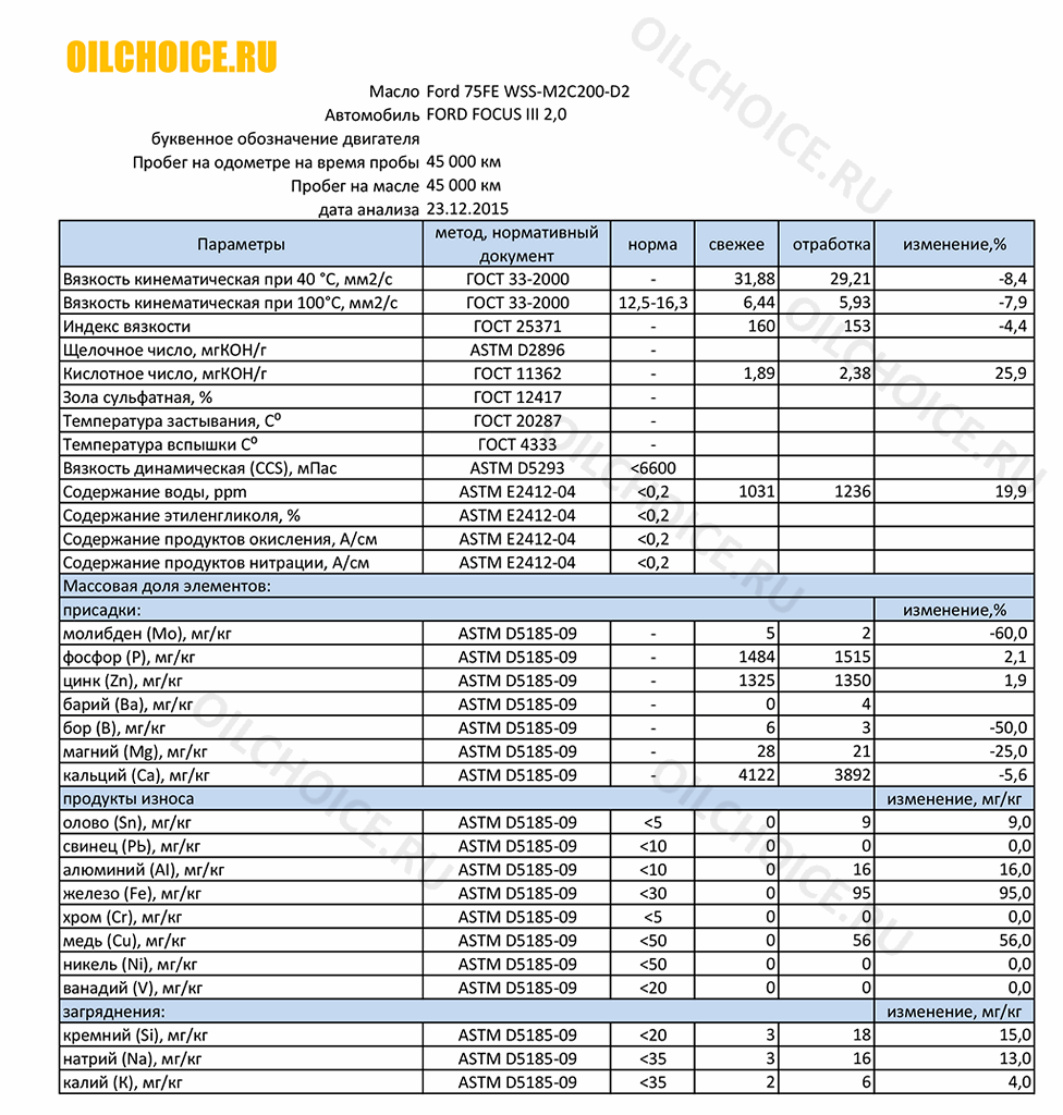

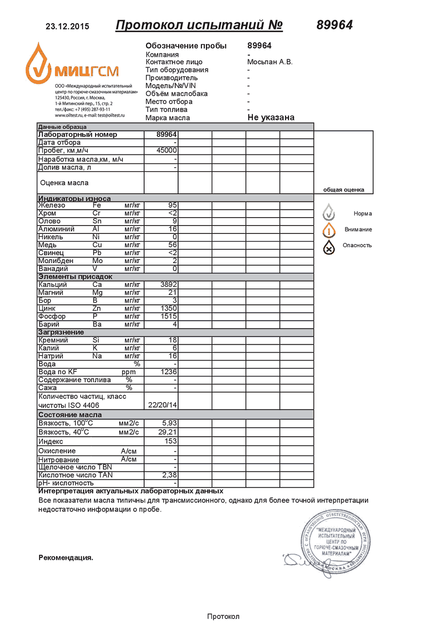

Оригинальное Ford WSS-M2C200-D2 после 45000 км с коробки 6DCT250 (FORD FOCUS III 2,0)
Машина FORD FOCUS III 2,0
Коробка с двойным сухим сцеплением (powershift),заправка масла -1,8
Общий пробег 45000т,на масле-45000т
Заводская заливка.
Для удобства сравнения - в единой форме оилчойса
Данные для свежего масла Оригинальное Ford 75FE WSS-M2C200-D2 свежее [МИЦГСМ]
Заводская заливка.
Интересное масло
Вязкость как у АТФ Дехрон 6, но пакет совершенно другой
Как у сурового дизельного моторного с избытком ZDDP
А медь и железо о чем говорит? Много это или мало?
- Vadim_Mk
- Сообщения: 2576
- Откуда: Санкт-Петербург
- Имя: Вадим
Какой официальный интервал замены? И сколько времени работала машина?
На металлы износа я бы вообще не смотрел так как здесь металлы с обкатки..
Vadim_Mk,
с этой 6DCT250 все по европейски (на весь срок службы))),некоторые дилеры в России рекомендуют в 60 000т.,а вот коробка с мокрыми сцеплениями 6DCT450,там где 6 литров масла оф.рекомендация раз 45000т.км,человек не знал точно какая у него коробка и на всякий случай поменял на 45000т(по ходу не зря),по времени 2,5 года (моточасы не известно)))

а что по воде? от 500-2000 вроде как не очень...да и класс чистоты 20/14 не особо,грязное в общем) много обкаточных дел в масле
нормально всё по воде, конденсат обычный, всего 0,12%

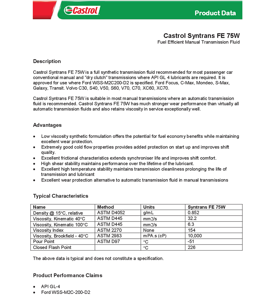

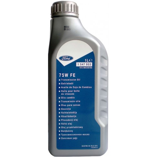

Картинка правильная ? Есть мнение, что это масло Castrol Syntrans FE 75W
С таким кол-вом металла я б каждые 50 тыс.км менял
Gubkin,
да,оно самое,жалко не возможно проверить анализ свежего на элементы присадок(,а то чет прям кучеряво по присадкам для трансмиссии
Vadim_Mk писал(а): по Elsa на весь срок службы, менять буду после 100 тыс км..
на весь срок следует читать как до конца гарантии
Отправлено спустя 38 минут 53 секунды:
По-моему нормально тут всё с износом. Стружки же в слитом не было?
А вот индекс вязкости не внушает. Как машина вела себя в морозы?
GReY,
стружки не было,было черное,про морозы не известно)
Отправлено спустя 21 час 19 минут 39 секунд:
придется сделать анализ свежего,уже прикупил) в середине января,надо бы сравнить с отработкой
Для удобства восприятия забил данные в единую табличку
данные для свежего масла взял из Оригинальное Ford 75FE WSS-M2C200-D2 свежее [МИЦГСМ]
