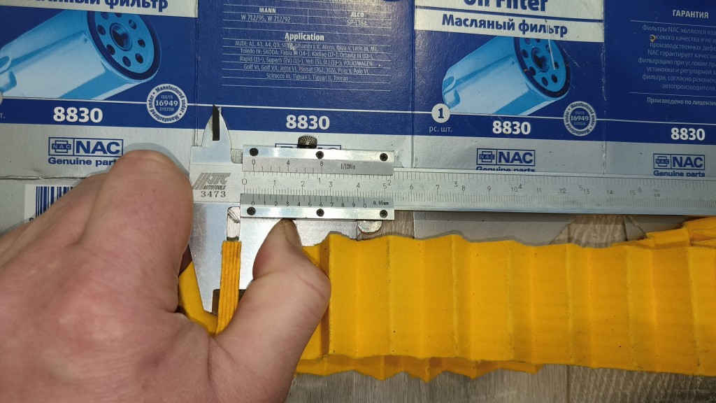

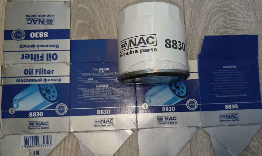

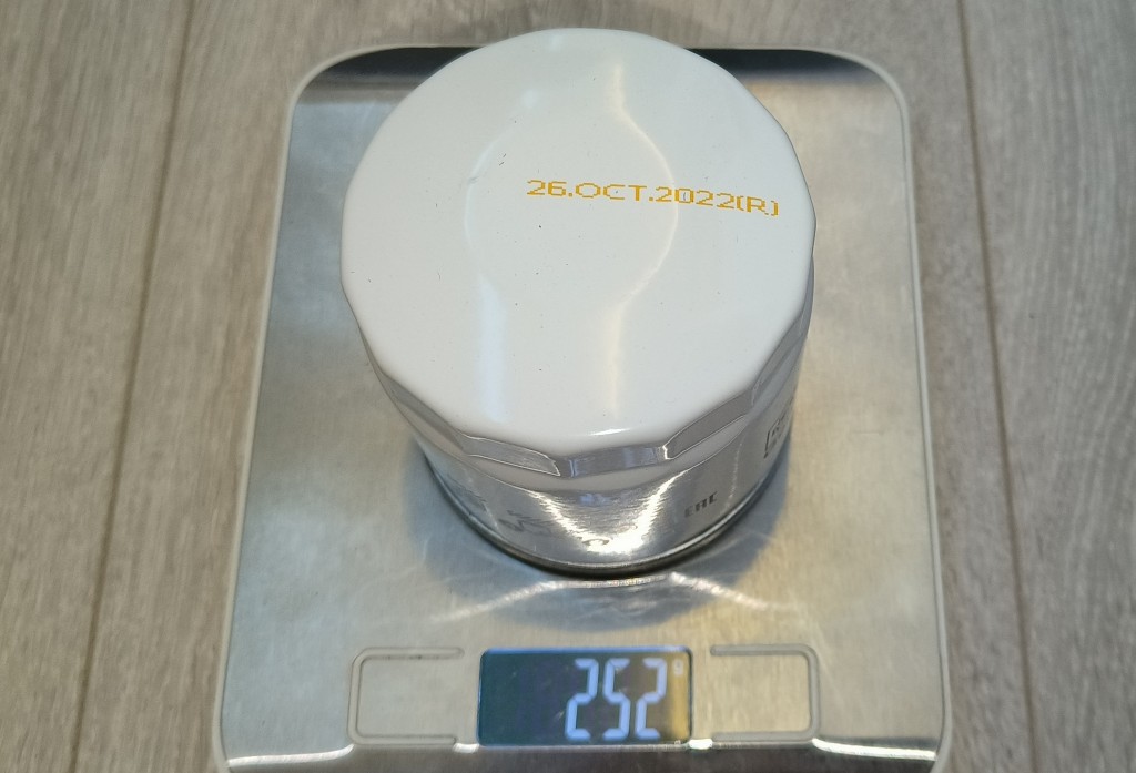

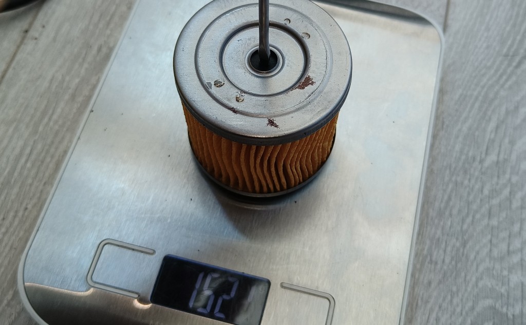

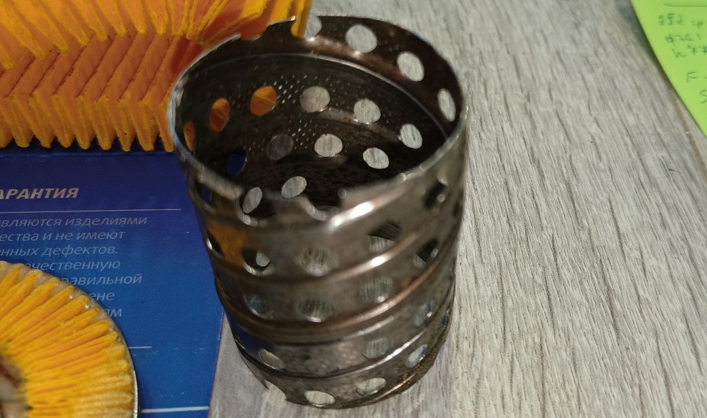

Масляные фильтры - NAC

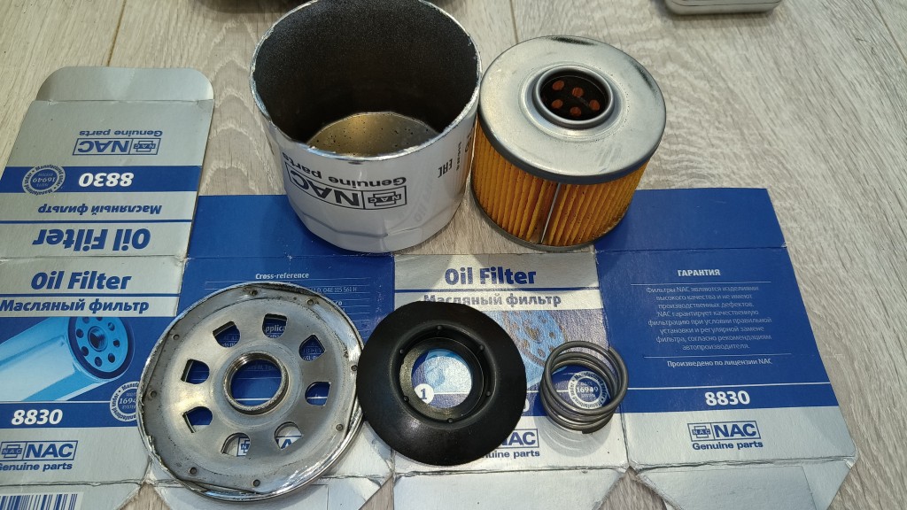

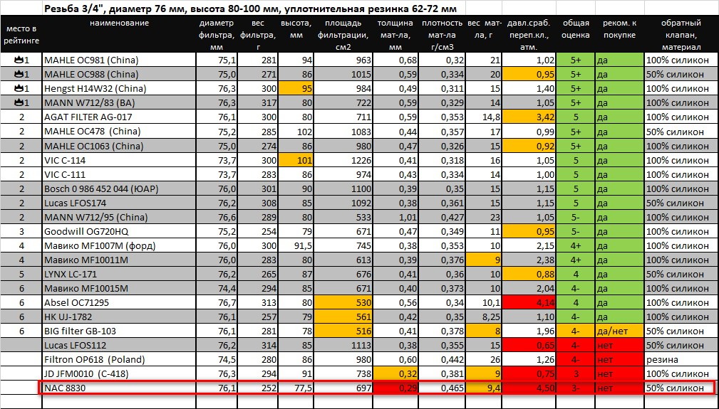

Распил масляного фильтра NAC 8830
Цена 250 руб
Аналог MANN W712/95
Вес 252 грамма
Диаметр 76,1 мм
Высота 77,5 мм
Резьба 3/4"
Уплотнение 62-71 мм
Усилие открытия перепускного клапана 4,3 кг, диаметр седла 1,1 см, давление срабатывания 4,5 атм
Площадь фильтрации 697 см2, вес бумаги 9,4 г, толщина 0,29 мм, плотность 0,465 г/см3
Резьба накатана хорошо, профиль чистый, торец мехобработан.
Обратный клапан из немного дубеющей на морозе резины, назовем для простоты 50% силикона.
Клапан имеет поджатие в закрытом состоянии порядка 2 мм.
Небольшое пространство для открытия клапана есть.
Сделано все не в размер, поджатие клапана зависит от силы прижатия.
Все как-то тяп ляп сделано.
Перепускной клапан из резины, давление перепуска крайне завышено и составляет 4,5 атм против 2,5 атм у оригинала.
Центральная туба как с металлолома, фильтру 2 года а она вся ржавая.
Заливка герметиком нормальная, равномерный средний слой.
Непроклея или излишков нет.
Бумага дешевая, это видно и по фото и ощущается тактильно и толщина всего 0,29 мм
Плиссировка еле заметная, складки очень легко смыкаются вплотную. Что и будет происходит под давлением масла.
И опасное сочетание конечно перепуск 4,5 атм и бумага 0,29 мм которая очень легко рвется.
Рутуб https://rutube.ru/video/private/67c9bbcb889bf7f34fc9b3005dfa4247/
Общая оценка 3-
Не рекоменован к покупке.
Самое последнее место в рейтинге фильтров данного типоразмера :)
Победитель в номинации самая тонкая бумага и самое высокое давление перепуска!
Другие аналоги в теме Аналоги масляных фильтров MANN W712/83 и W712/95 (3/4", h=75-90 мм, Ø = 76 мм)
Спасибо Владимиру 39rus за фильтр!

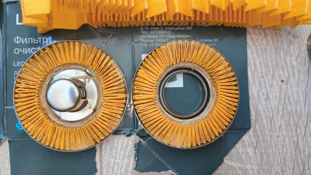

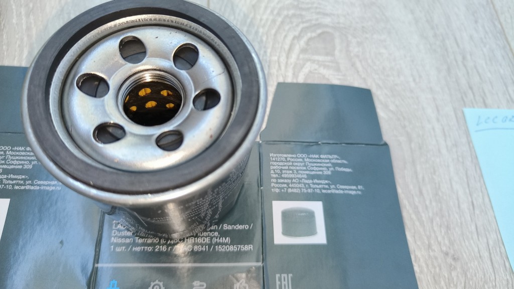

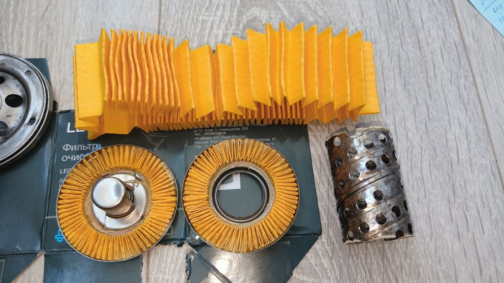

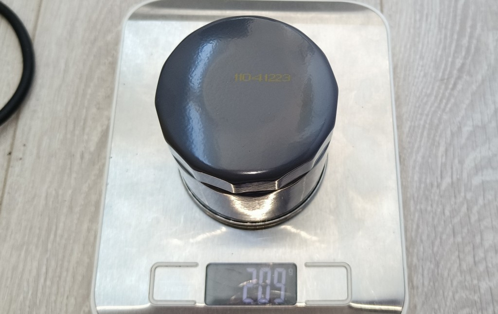

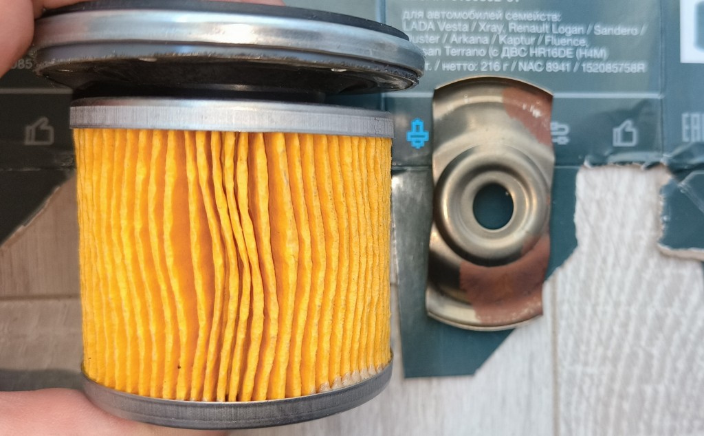

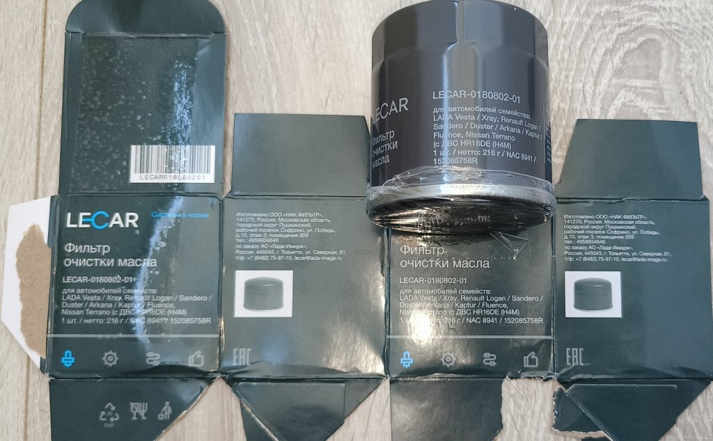

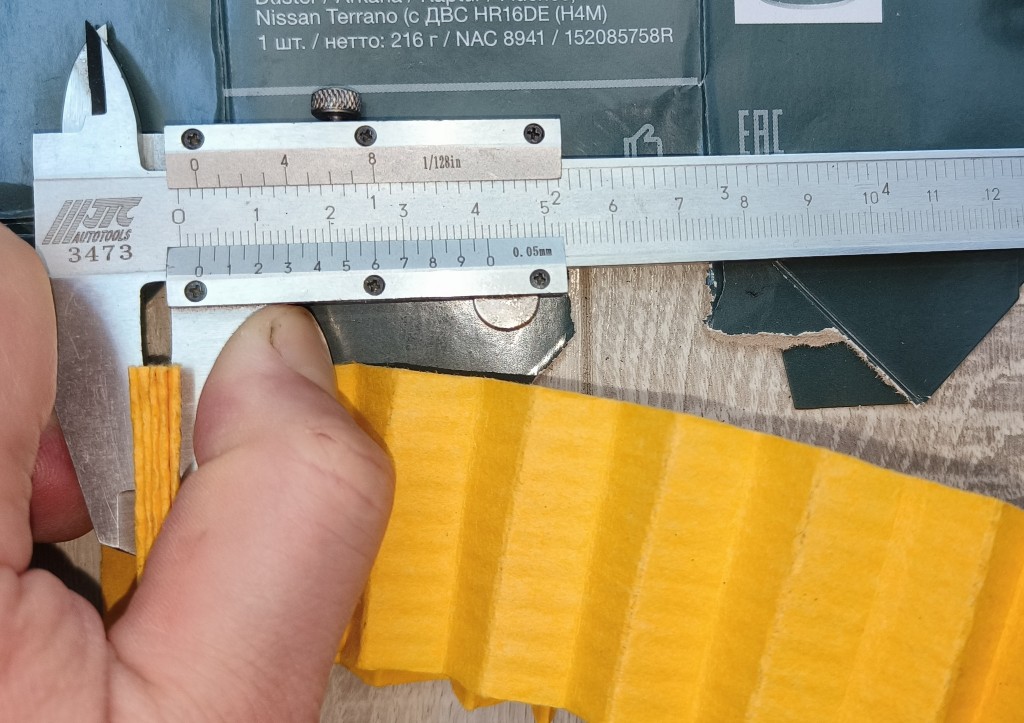

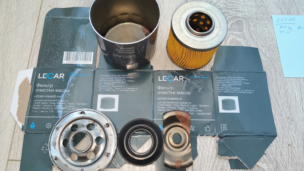

Распил масляного фильтра LECAR 0180802-01
Он же NAC 8941
Куплен на ОЗОНе 383 руб

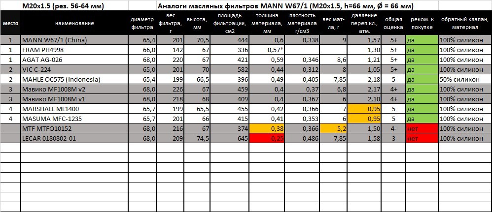

Аналог MANN W6025 (или между MANN W67/1 и MANN W610/3, MANN W610/6, W610/7)
Применимость - ВАЗ/Рено/ниссан с двигателями H4M
Вес 209 грамм
Диаметр 68,0 мм
Высота 74,5 мм
Уплотнение 55-65 мм
Резьба М20х1.5
Усилие срабатывания перепускного клапана 1,5 кг, диаметр седла 1,1 см, давление срабатывания 1,58 атм

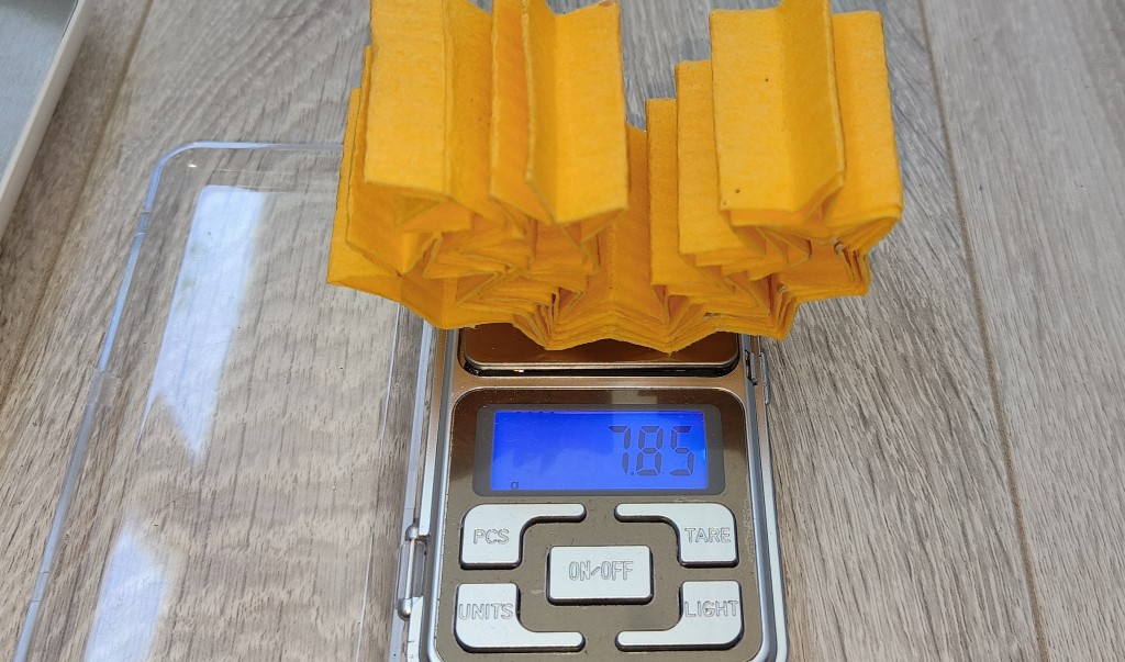

Площадь фильтрации 645 см2, толщина бумаги 0,25 мм, вес бумаги 7,85 грамм, плотность 0,486 г/см3

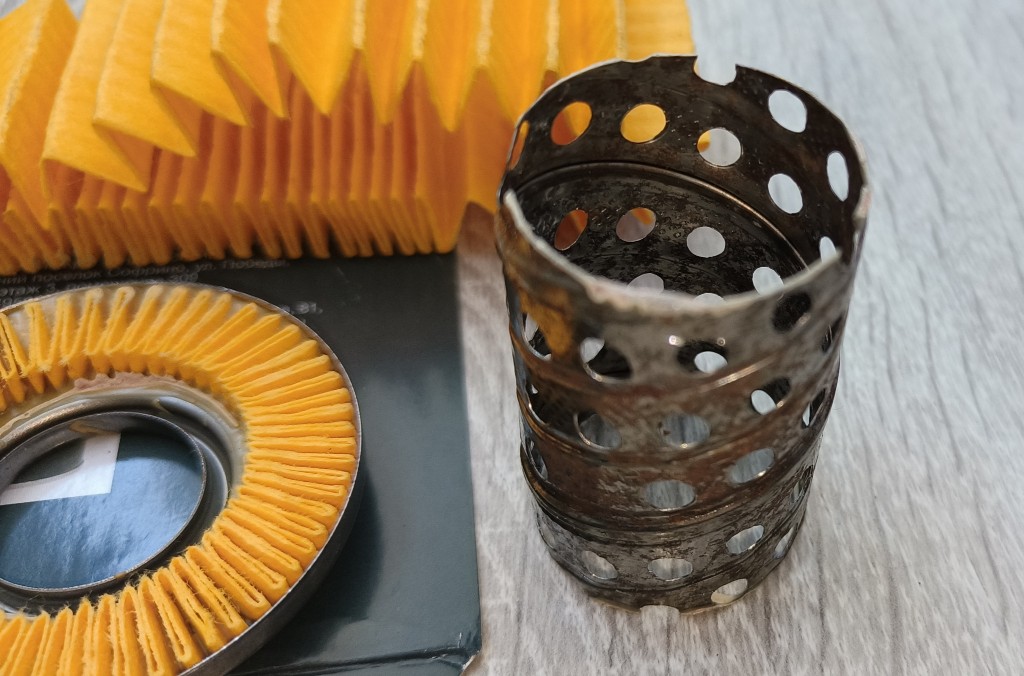

Резьба нормально, опасных элементов нет.
Обратный клапан 100% силикон, в -20С не дубеет.

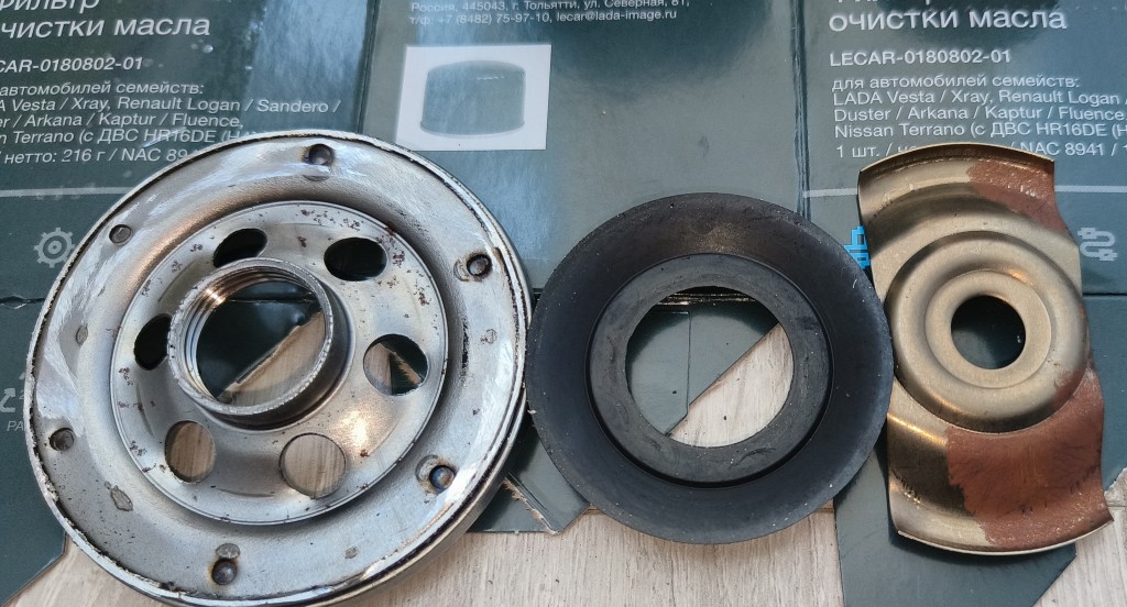

Конструктивно как бы вопросов нет, предгнатяг на закрытие порядка 2 мм, но воздухом продувается. Герметичность под вопросом.
Перепускной клапан клапан из резины, очень толстый "пенёк".
Давление срабатывания хорошее.
А теперь о грустном:
- центральная туба и подпорная пружина катушки ржавые, выглядят так себе.
- заливка герметиков отвратительная, есть непроклей. Покажу в видео подробнее.
- фильтрующая бумага 0,25 мм всего и крайне сомнительная, плиссировки почти нет. В NAC 8830 было все тоже самое.
К - качество :)
РУТУБ
Общая оценка 3
Не рекомендован к покупке
Другие аналоги в таблице MANN W67/1 http://www.oilchoice.ru/viewtopic.php?t=7201 или MANN W610/3, MANN W610/6, W610/7 http://www.oilchoice.ru/viewtopic.php?t=6877
Спасибо Андрей Ю. за фильтр!

Gubkin писал(а): 26 май 2025, 10:02Он же NAC 8941
Это предположение или официально где-то?
Gubkin писал(а): 26 май 2025, 10:02 Применимость - ВАЗ/Рено/ниссан с двигателями H4M
Во-во, а на коробке написано Logan/Sandero. Или на K4M тоже встаёт?
Gubkin писал(а): 26 май 2025, 10:02 центральная туба и подпорная пружина катушки ржавые
Во влажном месте видать комплектующие хранят. У меня в подвале Blueprint поржавел, но у него и резьба покрылась, а тут снаружи всё чистенько.
Gubkin писал(а): 26 май 2025, 10:02Общая оценка 3
При таком количестве косяков скорее три с минусом.
